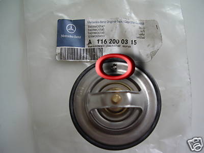

Das dein Thermostat nicht im eingebauten Zustand arbeitet kann doch eigentlich nur daran liegen das er entweder garnicht erst mit heißem Wasser angeströmt wird oder bei der Montage vom Deckel blockiert wird.
Ist dein Thermostat ein original VW Teil ?? ist in der Ventilplatte ein kleines Loch oder ist er komplett geschlossen ??
Ein Thermostat hat eigentlich immer einen kleinen kontinuirlichen Durchlass damit das Wasser überhaupt die Thermofeder erreicht.
Großartige andere Möglichkeiten bleiben eigentlich nicht................
Hast du nicht bei dir einen Thermostaten mit niedrigerem Öffnungspunkt verbaut der nicht dem Original entspricht ?? wenn er kein Loch hat dann bohr eins rein so ca. 2 - 2,5mm

Habe den tip bekommen, ein kleines loch in die platte des Thermostaten zu bauen,
damit er von beiden seiten warm wird.
Gestern ist von oben aus der Pumpe heisses wasser gelaufen beim ausbau, und aus dem kühler kam einkaltes wasser...

Das Loch im Thermostaten haben Fahrzeuge wo das Wasser die Feder des Thermostaten nicht ausreichend umströmt, so wird das heiße Wasser in die Richtung geleitet das es den Kreislauf minimal durchlaufen kann.
Einige haben das Loch im SEITENRING und andere in der MITTELPLATTE.
