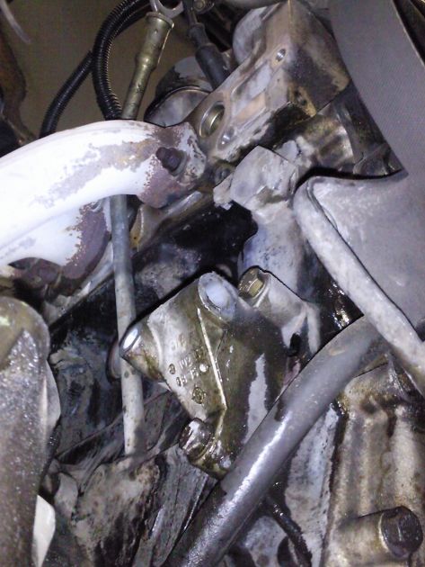

Moin also hatte die Tage mal den Benz etwas zerlegt um zu gucken wo nun das Herz blutet also es ist der 4. und der 1. Zylinder wo der Öl-kanal durch drückt .

BeitragVerfasst am: 16.06.2009 - 10:53 / Post Nr. 24287      Antworten mit Zitat
Ui und zwar anständig Shocked
Na denn mal fix eine neue Kopfdichtung ranschaffen.

Das geht doch noch, für zwei Runden um den Block passt das schon noch !!
neeee, da solltest du wirklich mal was dran machen das leckt schon ganz ordentlich Razz
Die Reparaturkosten sparst du ja hinterher am Öl wieder ein und die Umwelt schont es auch noch.
