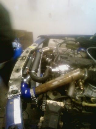

hallöle!!!
so nun nach langer zeit und dem wandalismus jetzt mein update!!! Klatschen
reparatur des schlossträgers ist fertig und bin jetzt wieder auf dem stand,bevor an meinem wagen randaliert wurde!
schlossträger vom 190e 2,6L rein gemacht,weil der ist geschraubt und nicht geschweisst...musste nur muttern einschweissen!!!
alle hauptteile vom kompressor verschlaucht und auch wieder nen doppellüfter drinne!!!
bischen elektrik fehlt noch aber sonst siehts super aus!!! Mr. Green
geloffen ist er auch schon!!!!!!!!! Freu Rock on
bald gehts an die probe fahrten!!! Applause Freu
gruss
FlexMaster

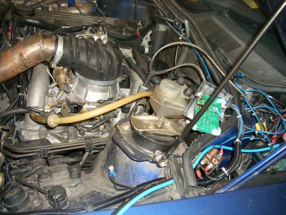

so ein mini update!!!
beim einstellen der motorlüfter steuerung ist mir am wochen ende die platine abgeraucht!!! Wow Wut
ne neue ist jetzt aber auch schon wieder drin!!! Wink
jetzt sind die lüfter auch nicht mehr direkt angeschlossen,sondern werden über ein 30A relaie geschaltet!!!
jetzt funzt es auch!!! Klatschen
@Markus W201
das problem mit der ke ist eigentlich ganz einfach zulösen!!!
am motor musste,wenn man nicht gerade mit 1,2bar fährt nichts verändern!!!
klar kommt noch ein neuer motor rein,aber erstmal muss es richtig laufen!!!
