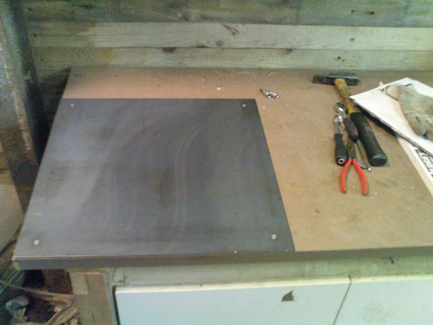

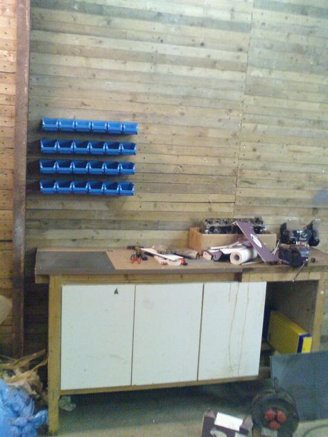

Habe mir für die kommenden Arbeiten am Motor und speziell am Zylinderkopf eine Werkbank erschnäppchent. Wink
Von der Arbeitshöhe ist sie schön hoch und gerade für mich langen Burschen perfekt. Da kann ich gut mit geradem Rücken dran arbeiten.
Muss mir da aber noch eine neue Ablage unten bauen, da die Schränke murks sind. Ebenso der Schraubstock.
Habe auf die Werkbank auf die linke Seite eine Stahlplatte draufgeschraubt. Dort kann ich dann entspannt Kleinteile schweissen.
Ich klemme die Masseelektrode vom Schweissgerät dann nicht mehr an das Werkstück, sondern direkt an die Stahlplatte vom Tisch.
So bekommt das Werkstück seine Masse beim schweissen direkt über die Werkbank. Diese Lösung ist so bequemer für mich. Cool
Wo ich gerade in der Ecke bei war etwas Ordnung zu schaffen, gabs auch gleich noch Sortierboxen für Schrauben, Muttern, Kleinkram, ... dazu.

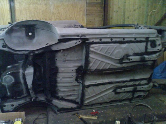

Zudem war der Postbote fleissig und hat mir ein Paket mit Unterbodenschutz aus einer Betriebsauflösung gebracht.
VW war da nicht ganz so fleissig und bei meiner Bestellung leicht schlusig...
Habe mir alle Karosseriestopfen für den Unterboden neu bestellt. Dazu noch ein paar als Reserve für alle Fälle.
Warte noch auf auf die restlichen/fehlenden Stopfen, und dann spritz ich den Unterbodenschutz auf.

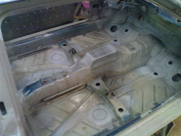

Weiter gehts in der SHM und zwar mit grossen Schritten.
Habe kurzerhand die fehlenden Karosseriestopfen und unnötige Plastikstopfen in Blech angefertigt und in die Karosserie eingeschweisst.
Somit sind nun alle Wege frei für den Unterbodenschutz. Ich denke, dass ich die Karosse am nächsten Wochenende wieder auf die Böcke stellen kann.
Sobald die Karosse wieder in der normalen Position ist, kann ich den Motor mitsamt Motorhalter ausrichten.

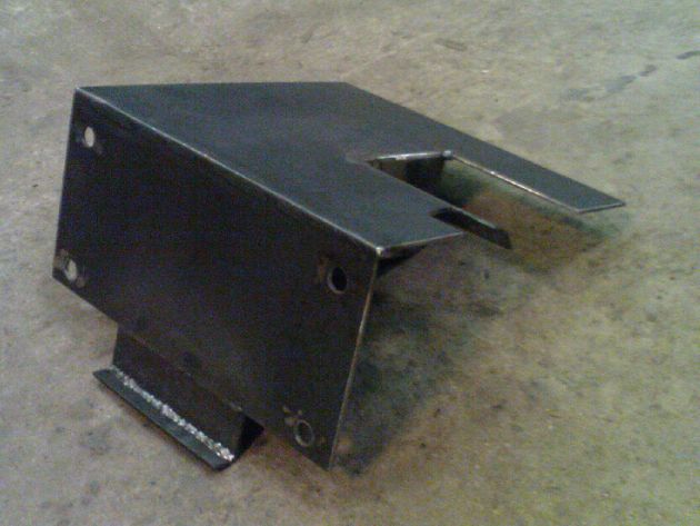

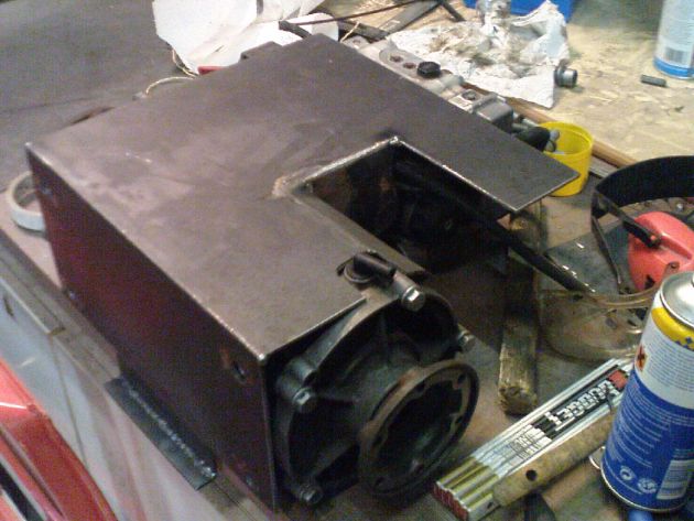

Dann habe ich angefangen einen neuen Halter für das Hinterachsdifferenzial zu bauen.
Ist noch nicht ganz fertig, aber die Anfänge sind gemacht und das Teil passt ganz gut.
Habe an dem Halter unten ein kleines Gimmik eingefügt.
An dem Winkel kann man später einen Wagenheber druntersetzen und das Auto fix hinten aufbocken. Rockon 2

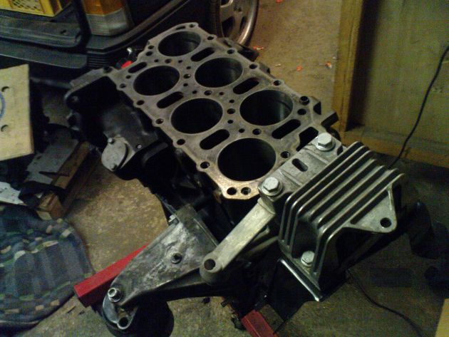

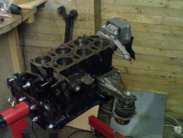

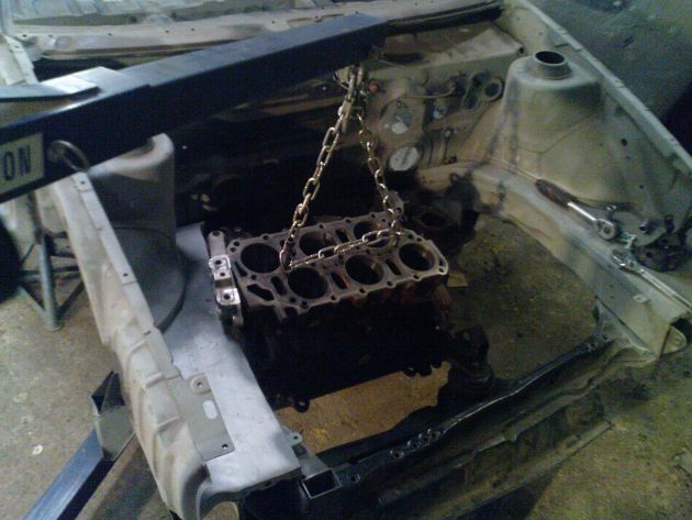

Der neue Motorblock ist auch endlich da. Habe sogleich damit begonnen alle Motorhalter anzuschrauben.
Auch das passt soweit ganz gut. So kann ich das Blech, welches den seitlichen Halter aufnimmt an die Corrado Karosserie anpassen.
Normalerweise steckt das Blech mitsamt Motorhalter im Golf 4 R32. Twisted Evil
Die nächsten Bilder gibts wenn der Motor im Auto steckt. Mr. Green

51 / 90

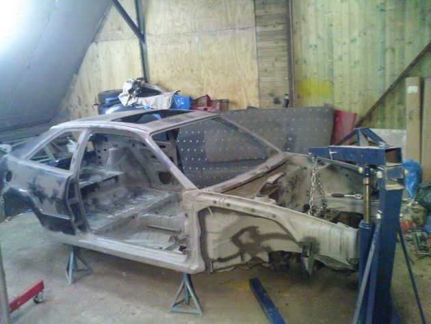

BeitragVerfasst am: 22.02.2009 - 21:42 / Post Nr. 20479      Antworten mit Zitat
BESCHEEEEEEEEEIIIIIIIIIIIID...! Mr. Green
So steht er jetzt da. Habe auch gleich beide Achsen verbaut um den Motor einpassen zu können
und damit die Karosse mit dem ganzen Gewicht vorne nicht vorn über kippt. So schauts innen aus:
Das ich die Schaltkulisse zugeschweisst habe, hat mit meiner Getriebewahl zu tun.
Ich bin mir da nämlich noch nicht sicher welches ich fahre.
Nehme ich ein DSG-Getriebe, brauche ich keine übliche Schaltung, da reichen 2 Knöpfe am Lenkrad.

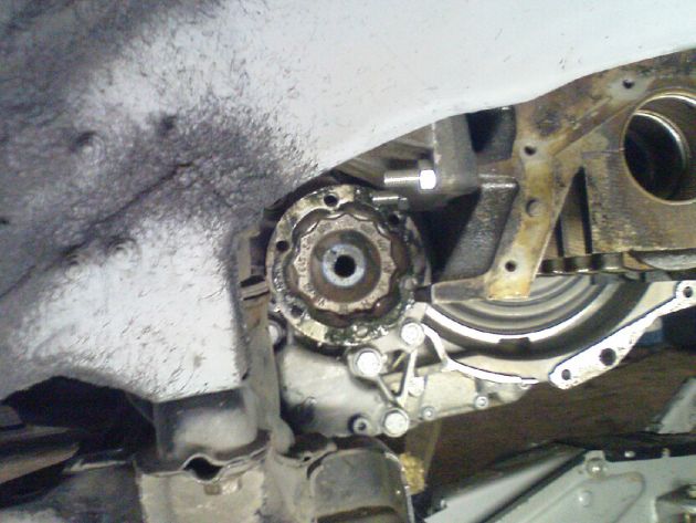

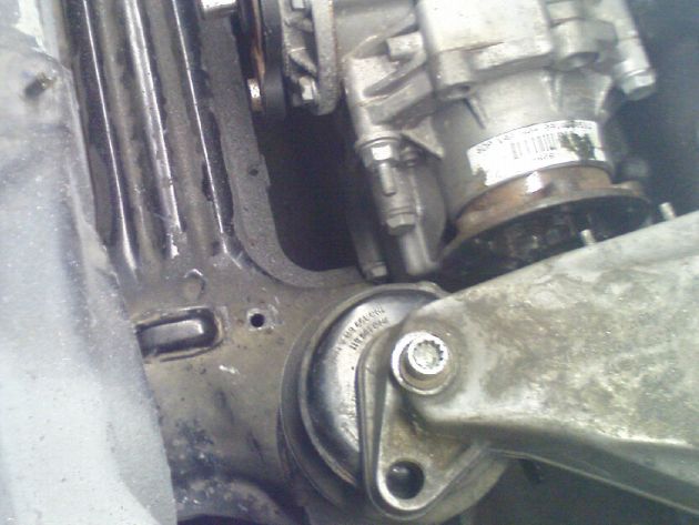

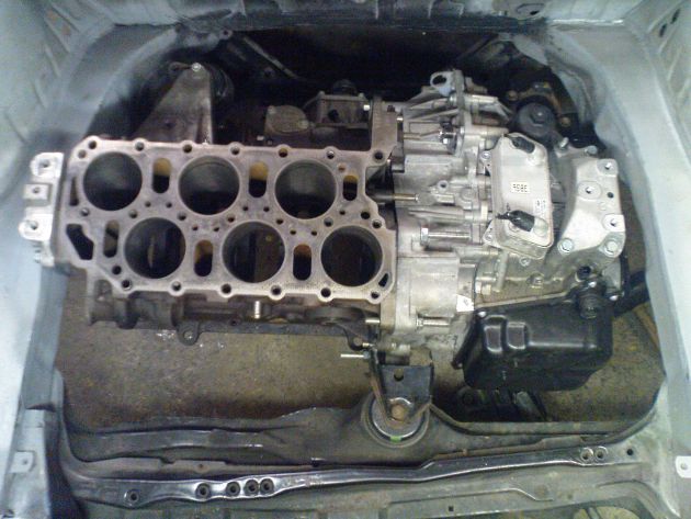

Nehme ich ein normales Schaltgetriebe, werde ich einen CAE-Shifter oben drauf setzen.
Leider passte das gestern mit dem seitlichen Halter noch nicht ganz, aber das habe ich heute passend gemacht.
Der Motor wird eh ein wenig schräger sitzen als hier auf dem Foto zu sehen. Von daher gewinne ich da schon mal ein wenig Luft für den Halter.
Brauche jedoch trotzdem ein Getriebe für ein 100%iges Ergebnis.
Heute - 00:20
52 / 90
BeitragVerfasst am: 22.02.2009 - 21:54 / Post Nr. 20481      Antworten mit Zitat
Mann das wird ja......
Du kommst ja so langsam in die Phase wo man von den Arbeiten mehr Erfolge sieht !
aber dennoch hast du noch einen irre langen Weg vor dir und das sichert uns hier ein ENDLOSTHEMA Spring rot
es macht richtig Spaß auf diesem Wege ein Projekt wie deines wachsen zu sehen Razz ein Auto in Perfektion, es ist selten das jemand derartig detaliert und sorgfältig an ein solches Projekt auch wirklich durchzieht.
Viele fangen perfekt an und nach einiger Zeit geht es einfach nur noch darum das Auto endlich auf die Straße zu bringen was das ganze nur noch halb so perfekt werden lässt, was dann eigentlich schade ist.
MACH WEITER SO Razz ES WIRD GEIL..... Frieden
53 / 90
BeitragVerfasst am: 23.02.2009 - 10:11 / Post Nr. 20508      Antworten mit Zitat
unterschreib dick und fett
14.08.2011 - 15:18
54 / 90

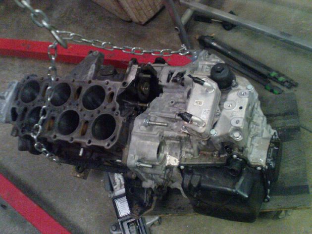

BeitragVerfasst am: 07.03.2009 - 22:00 / Post Nr. 20722      Antworten mit Zitat
Neuer Monat, neues Glück. Der Postmann war wieder fleissig.

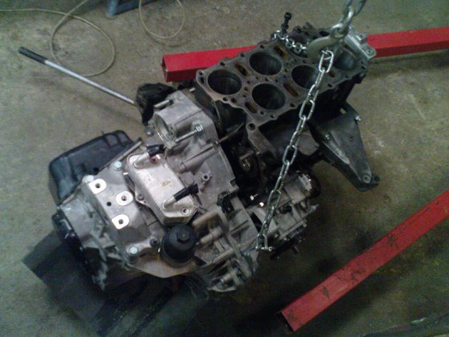

Es gab eine neue Kurbelwelle. Diese kommt aus dem 3.6l V(R)6 Touareg mit knapp 7tkm.
Sie hat einen Hub von 95,9mm. Die Serienkurbelwelle hat 90,3mm. Somit sausen die Kolben 5,6mm mehr im Zylinder hoch und runter. Twisted Evil
Mit entsprechend neuen Übermaßkolben komme ich dann auf einen Gesamthubraum von 3,151L (3,2L). Serie sind 2,861L (2,9L).
Ausserdem habe ich heute ein neuwertiges DSG-Getriebe mit knapp 5tkm abgeholt.
Letzte Woche hatte ich den seitlichen Motorhalter fertig angepasst und die ganzen Hohlräume im Kofferraum mit Hohlraumversiegelung vollgepumpt.
Das ist ein echt klebriger Mist, aber es muss sein um die Karosserie vor Rost zu schützen.
55 / 90
BeitragVerfasst am: 07.03.2009 - 23:25 / Post Nr. 20723      Antworten mit Zitat
Holda die Waldfee, das nenne ich echt genial...also alles nä, echt redpekt für das bisherige Werk, bin schon auf das nächste gespannt
24.05.2024 - 09:53
56 / 90
BeitragVerfasst am: 08.03.2009 - 02:49 / Post Nr. 20724      Antworten mit Zitat
Aijaijaijaijai........das muss ich mir bei Gelegenheit mal wieder live angucken kommen Shocked
14.08.2011 - 15:18
57 / 90
BeitragVerfasst am: 08.03.2009 - 20:58 / Post Nr. 20735      Antworten mit Zitat

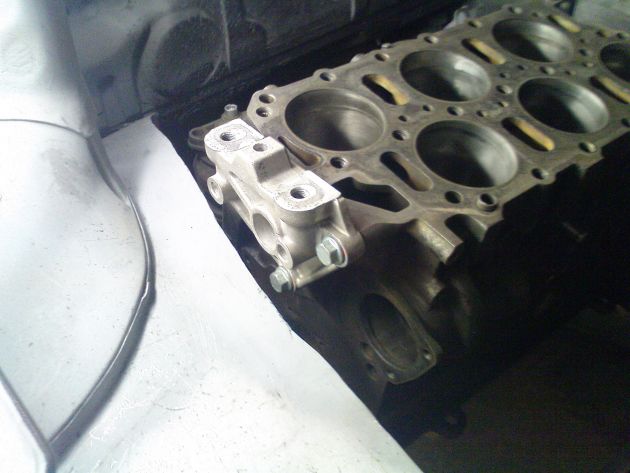

Da ich gestern nicht all zu viel geschafft habe, gibts heute einen Nachtrag.
Grund zu Feiern gibts auch, es wurde vorläufig gehochzeitet. Cool
Finde es nur etwas merkwürdig, dass der Motor so schief drin sitzt.
Ist wohl aber normal, da die Haltepunkte alle Fixpunkte sind und der Motor nur so im Motorraum sitzen kann.
Muss mal gucken, ob es da nicht doch einen längeren Motorhalter hinten gibt.
Wenn ja, würde der Motor dann etwas gerader drin sitzen und ich habe an der Achse etwas mehr Platz:
Der Winkeltrieb kommt nämlich bedenklich nahe an Achse und Motorblock.
Gut, die Problematik mit dem Motorblock ist normal, der ist beim Golf 5 R32 (woher das DSG stammt) an dieser Stelle genau so geformt.
Schaun wir mal wie das mit angeflanschten Antriebswellen passt...
Die erfreuliche Nachricht ist, dass die Anpassung am Motorhalter erfolgreich war.
Nun hat der Motor etwas Bewegungsfreiheit und schubbert nicht mehr an der Karosse rum.
Mit härteren PU Motorlagern nehme ich dem Motor noch zusätzlich etwas Bewegungsfreiheit.
