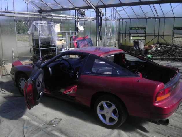

Danke Werner, bei dem Projekt ist der weg das ziel und der ist bekanntlich lang :)
Aber das Rostproblem ist gelöst und so kann ich mich langsam anderen baustellen widmen. Zu Weihnachten gibts dann neue Zündspulen, sodass ich einen weiteren Fehler an diesem Auto ausmerzen kann, nämlich den ständig zu heiß werdenden und abrauchenden spulen.

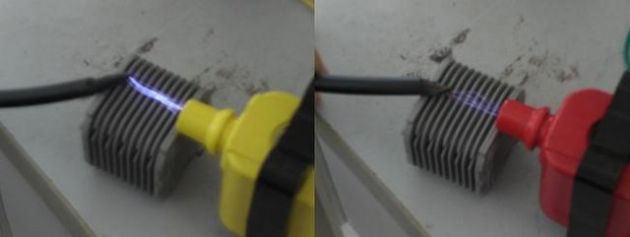

Abhilfe schaffen stärkere, haltbarere und niegelnagelneue "Yellow Jackets" aus Australien.
Yellow Jackets Coil Packs
- Höhere Zünd-Leistung
- Verbessert die Verbrennung
- Leistungssteigerung von ungefähr 11 kW (15PS) am Rad
- Verbesserte und weichere Gasannahme
- Keine Zündaussetzer bei hohen LD werten
- 2-jährige Garantie
64 / 82
BeitragVerfasst am: 17.12.2011 - 12:15 / Post Nr. 39499      Antworten mit Zitat
Was kostet sowas ??
Und berichte dann mal ob die Yellow Jackets wirklich das bringen was da die Werbung verspricht !
Gibt es die für alle Benziner oder nur für bestimmte Marken ?
ZippL
User-ID:419
Anmeldungsdatum: 21.11.2010
05.05.2013 - 21:26
Beiträge: 245
Benutzte Worte: 20387
65 / 82
BeitragVerfasst am: 17.12.2011 - 20:04 / Post Nr. 39509      Antworten mit Zitat
Was kostet sowas ??
Regulär kostet ein Set ~ 358€ inkl. Zoll/Steuern/Paypal-Gebühren
Werd ich tun, allerdings kann ich im vorfeld durch viele erfahrungsberichte schon ein paar sachen aufklären :)
- Höhere Zünd-Leistung ~ Definitiv
- Verbessert die Verbrennung ~ Resultiert automatisch aus der höheren Zündleistung
- Leistungssteigerung von ungefähr 11 kW (15PS) am Rad ~ Es gibt Prüfstandberichte die einen Leistungsanstieg belegen, aber den wird man wohl im vergleich zu alten, mit allen NEUEN zündspulen erreichen :P
- Verbesserte und weichere Gasannahme ~ Haben viele Tester bestätigt
- Keine Zündaussetzer bei hohen LD werten ~ Bis zu einem Elektrodenabstand von 1,1mm wurden keine Aussetzer bemängelt
- 2-jährige Garantie ~ Jap! Soll ein Super Support sein!
Werde alle punkte natürlich nochmal selbst überprüfen und ggf. meine eigenen erfahrungen Posten.
Die Yellow Jackets gibt es nur für die Marken: Nissan und Holden (Holden habe ich noch nie gehört...). Jegliche andere Tuning-Zündspulen wie JJR oder Splitfire gibt es auch nur für Japanische Fahrzeuge...
Um den Rest des Zünd-Setups noch perfekt abzurunden habe ich auch gleich noch einen neuen Satz "Denso Iridium Power IQ22 Zündkerzen" mit der weltkleinsten Mittelelektrode aus Iridium (0,4mm) bestellt.
Mit diesem Zündungs-Setup sollten Zündaussetzer auch bei hohen Ladedrücken Geschichte sein :)

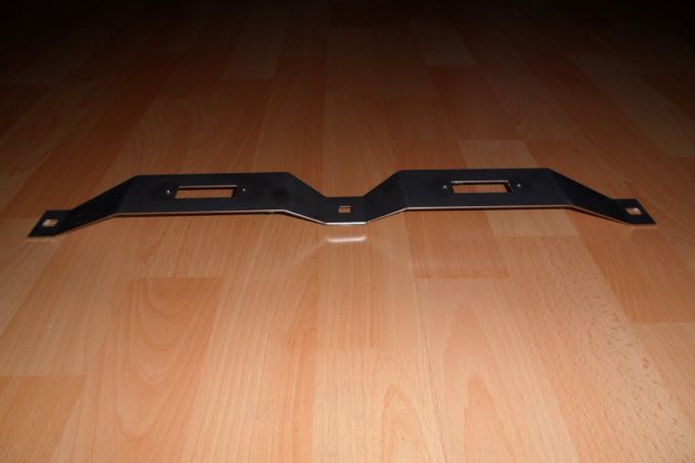

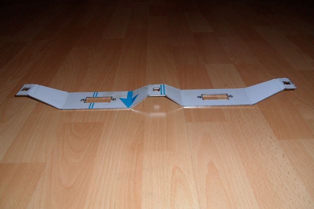

Ausserdem musste ich mir noch einen Custom "Kennzeichenbeleuchtungsrahmen für SMD Leuchten" gönnen.

1. Doofe fragen gibt es nicht, nur doofe antworten Wink Wie weit beziehst du deine Frage denn zurück? Auf alle bisher verbauten teile bzw. alle teile die verbaut werden sollen?
Ich kann dir das ja mal ein bisschen versuchen aufzulisten Wink
Teile die wegen Leistungssteigerung oder aus Technischer sicht verbaut werden/wurden (Rennsportteile, zubehör):
- Exedy Rennsportkupplung (alte war kaputt - später nötig für mehrleistung)
- HKS SSQV Blow-Off (Turboschonend)
- 3" Abgasanlage (Abgasstau mindernd dadurch Mehrleistung)
- Yellow Jackets Zündspulen (alten sind kaputt - später nötig für hohe Ladedrücke)
- Denso Iridium IQ22 Zündkerzen (kältere kerzen für spätere Mehrleistung, ausserdem durch geringen elektrodenabstand keine zündaussetzer mehr)
- Zusatzinstrumente um die Turbomotorcharakterisch wichtigen daten überschauen zu können (Wichtige Daten auf einen Blick, sehr wichtig beim Turbomotor, ausserdem wichtig für spätere mehrleistungsabstimmung)
- HKS TT Type1 (Turboschonend)
- Scheinwerferumbau (verbesserter Lichtausbeute durch Umrüstung von H4 auf H7, ausserdem einzigartiger umbau in deutschland)
Teile welche wegen der optik halber, ebenso aber auch technischer sicht verbaut wurden:
- Schaltknauf (wollte einen der besser in der Hand liegt, kleiner und leichter ist, ausserdem sieht er besser aus als der originale)
- Rückleuchten (einfach weil sie ultra hübsch sind Shocked)
- Sommerfelgen (Sind hässlich, brauchte ich aber für dicke Sommerschlappen)
- Standlichter mit SMD's (Sieht angenehmer aus und passt später besser zum geplanten gesamtkonzept)
- Custom Kennzeichenbeleuchtungsrahmen (Soll später mit SMD's bestückt werden da bei der Original beleuchtung eine Birne ausgefallen ist und das ganze so angerostet ist, das es keinen ausbau geben wird ohne etwas zu zerstören, daher gleich NEU Razz )
2. Wann vergess ich denn mal Bilder? Very Happy Ich will mich nicht selbst loben, aber ich weiß wohl das ich einer der einzigen bin die hier ein richtiges Projekt haben (neben Markus W201 u.a.).
Und vielen dank für das Lob Smile Smile
