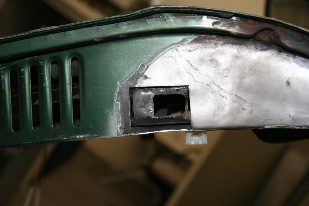

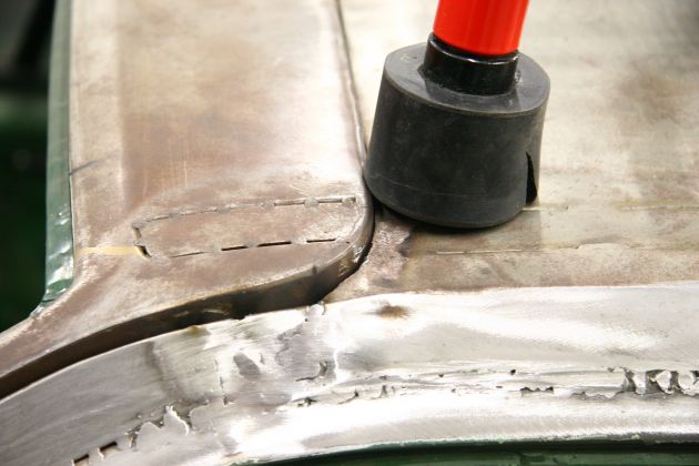

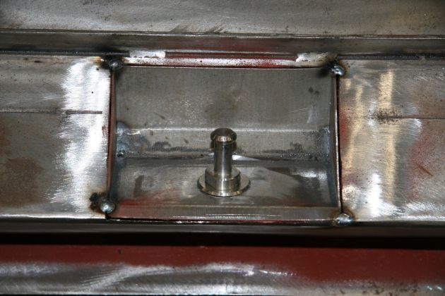

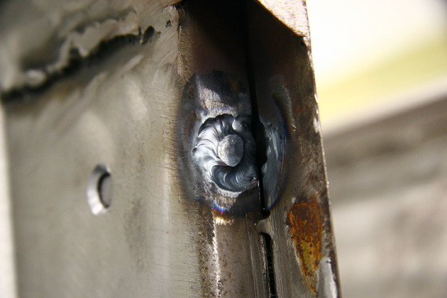

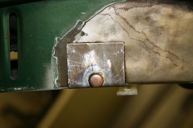

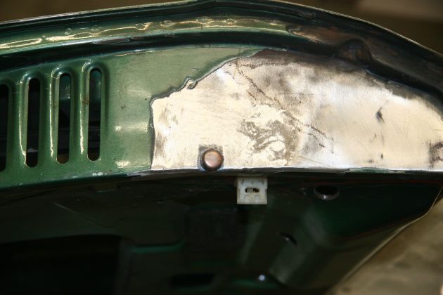

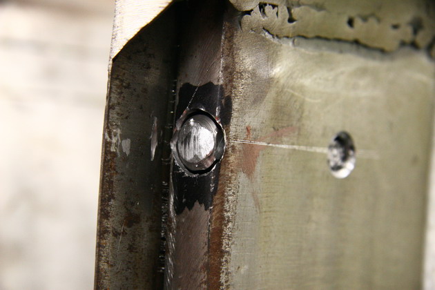

Na überredet, ein paar Anhaltspunkte für Fachleute die da was mit anfangen können!
Es geht darum die Aufnahmepunkte für die Gasfedern festzusetzen und zu verstärken.
Da kommt später das Gewinde für den selbstgemachten Aufnahmezapfen rein.
Das zweite Loch wird eine Lochschweißung um Biegekräfte abzufangen.
Die Wurzellage mit WIG-Schweißung gaaaanz tief geschweißt.

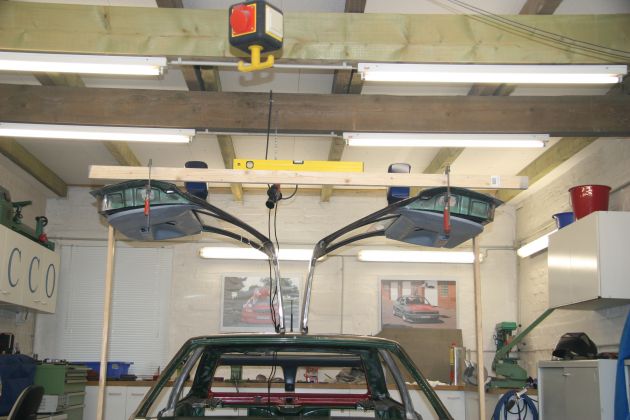

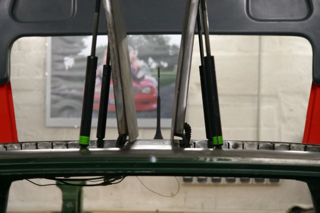

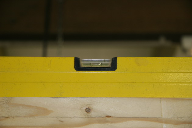

Der Hilfsaufbau, damit die Türen auch gleich hoch öffnen.
Der Beweis, gut ausgerichtet!
Das Ergebniss bringt Messtechnisch (nicht Wasserwaage) nicht mal einen Millimeter unterschied!

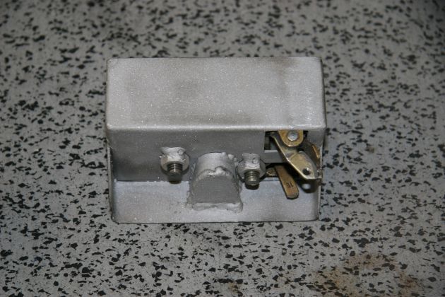

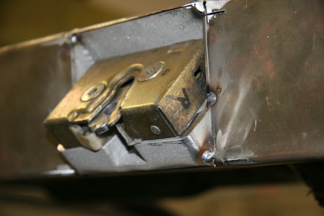

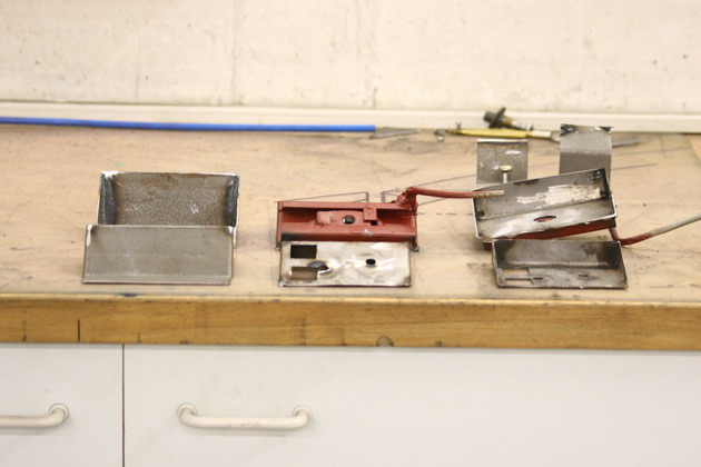

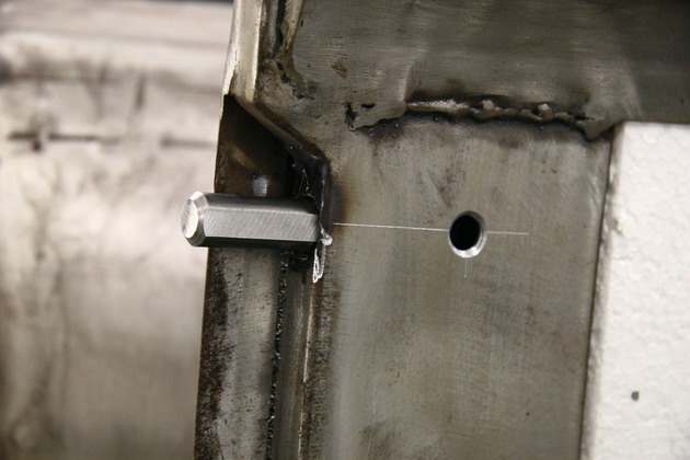

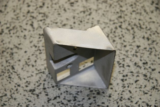

So, nun mal eine kleine Aktualisierung meines Berichtes nach einer Woche Urlaub in meiner Halle!
75% der mir bekannten, hefftigen Probleme konnte ich bis Heute lösen!
Ich hoffe das es so weitergeht, obwohl mich mein Mithelfer mal wieder ohne Ansage versetzt hat!

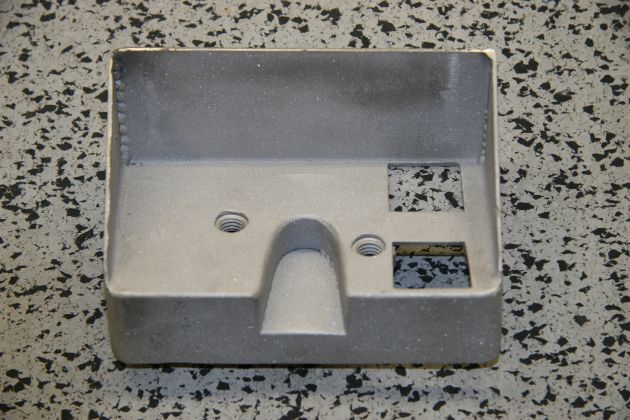

Dieses sind Ausschußwarianten

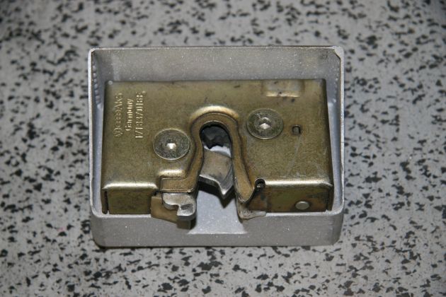

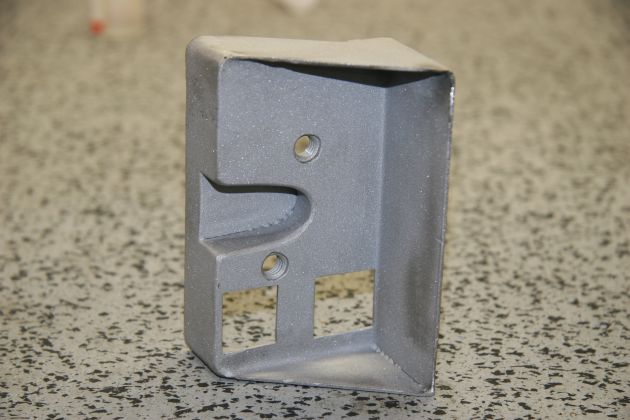

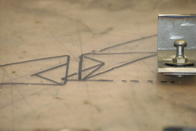

Hier die typische Werkstattkonstrucktionszeichnung die mit einem Schweißdrahtmodel des Türquerschnittes entstanden ist
Und das ist das funktionierende Ergebnis der tollen Edding-Zeichnung
Ich denke den meisten Usern brauche ich nicht erklären das es sich um den Schloßkasten und den Fanghaken der Flügeltür-Verriegelung handelt, trotzdem hier die Erklärung für nicht so versierte User!

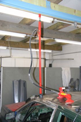

Vorbereitungen für den Türführungszapfen
Richten der besonderen Art
So, und nicht abgucken!!
