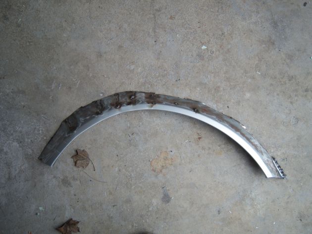

Diese Radläufe wurden ausgetrennt wegen dem Rost, genauso wie der verhunzte Versuch eines gelernten! (ich frag mich bloß wo) Karosseriespenglers von BMW aus dem Lehrbetrieb meines Kumpels. Rolling Eyes

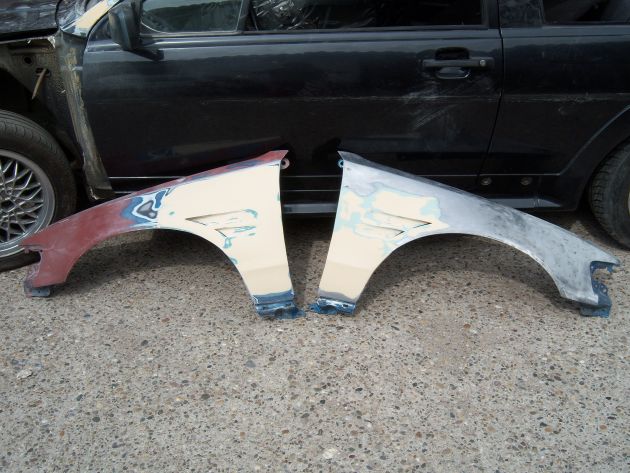

Nachdem wir das soweit alles mal weg hatten, mußten die "Rohlinge" her...
Diese wurden passend gemacht, indem ich mir einfach alles was ich aus dem Kotflügel brauchen konnte rausschnippelte und zurechtdengelte bis es gepaßt hat. Wink
Andere Seite gleiches Spiel...danach sah´s mit den neuen Felgen schon recht passend aus.

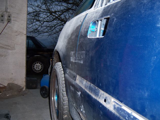

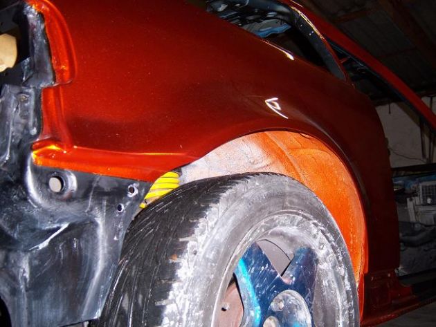

Beim Schweißen der Innenradläufe hab ich mir dann aufgrund von Platzmangel (er hat keine Hebebühne oder Ähnliches) gut die Hucke verbrannt...durch den Pulli/Arbeitsjacke durch....Aua! Aber das konnte uns dann auch nicht wirklich aufhalten....mußte ja weitergehen!
Später wurde alles mit der bereits bewährten Spachtel-Spezialmischung von mir in Form gebracht...sieht viel aus ist es aber im Grunde nicht, denn beim Schleifen geht der Großteil wieder runter. Ich mach nur immer von vornherein mehr drauf, da ich keine Lust habe ständig an einigen Stellen nochmal nachspachteln zu müssen.

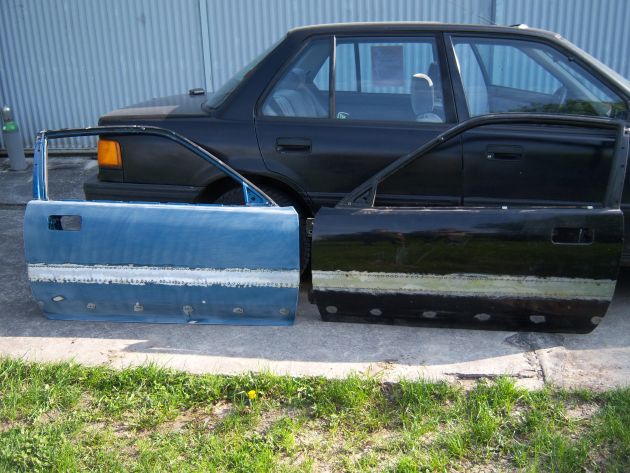

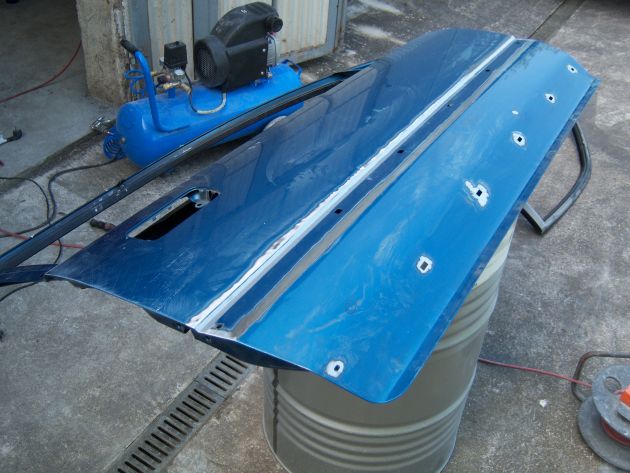

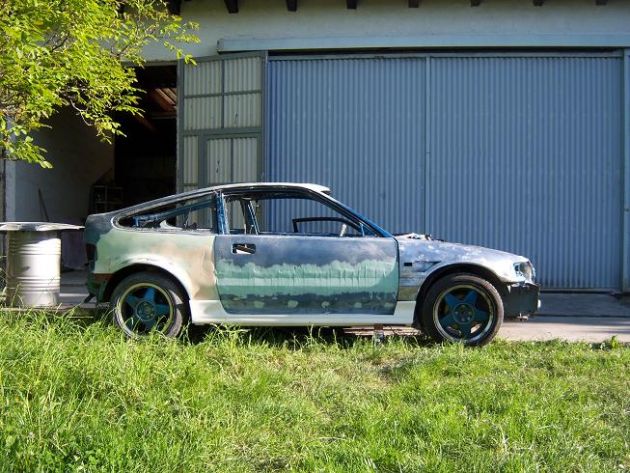

Dann waren die Türen dran...auch die sollten glatt werden, damit es später zum Gesamtbild des Wagens paßt.

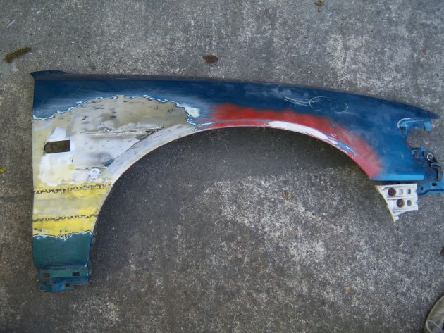

Alles nur mal grob zusammengesteckt...und die Kotflügel die der Vorgänger "gebaut" hat für absolut müllig befunden da sie überhaubt nicht ins Gesamtbild paßten mit den Seitenblinkern und dem schlecht gemachten Lufteinlass
Später verbrachte ich also Zeit damit, die von meinem Vorgänger verhunzten Kotflügel zu retten 2 Wochen hab ich daran rumgebraten und gemacht bis die wieder nach anständigen Kotflügel aussahen. Und dann waren sie aber leider trotzdem aufgrund von zu starken Verzug durch die Bräterei nicht mehr montierbar.....Mist! Naja...der Vorgänger hat schon dran rumgebraten, dann ich auch nochmal mit alles was geht um das halbwegs wieder hinzubekommen, aber die Spaltmaße wollten dann einfach nichtmehr...er hat sich dann wieder originale besorgt....dennoch möchte ich euch diese Bilder nicht vorenthalten.
Das war meine Basis wo ich nochwas draus machen sollte was gut aussieht...jeder andere hätte das Ding wohl weggeschmissen...nix da, ich nahm diese Herausforderung an!

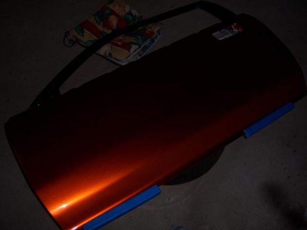

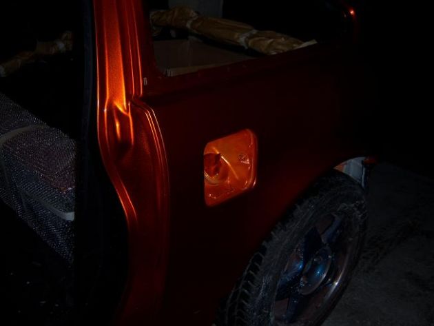

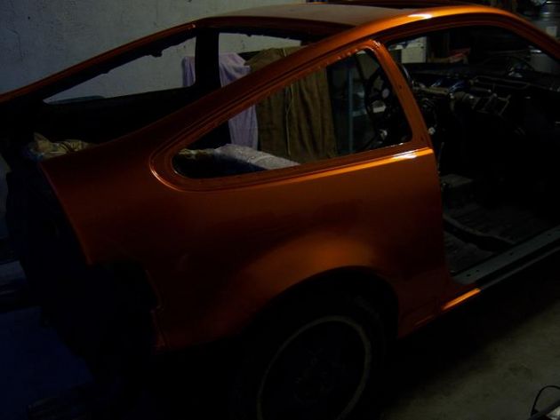

Und das kam dabei raus...

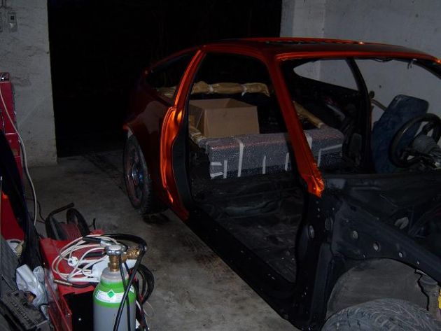

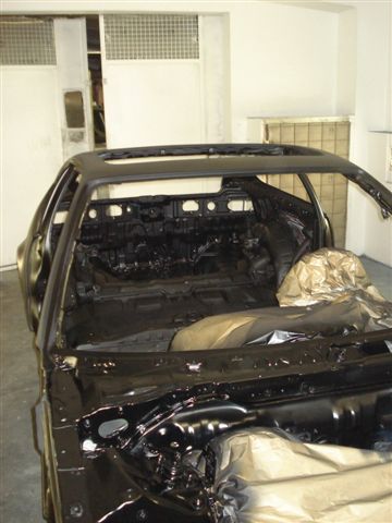

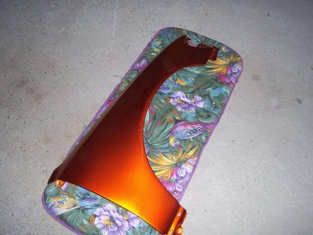

Irgendwann war´s dann mal soweit und das Teil stand beim Lacker der die restlichen Spachteleien und die restlichen Lackiervorarbeiten übernahm....und sich satte 4 Monate oder länger Zeit ließ...
Und seit vorgestern ist endlich soweit....der CRX ist wieder bei seinem Besitzer und die ausgeführten Lackierarbeiten sind die lange wartezeit wert gewesen! Denn die Lackierung und die Farbe sind der Oberknaller!
Leider hab ich bisher nur Fotos bei schlechtem Licht davon, aber ich hoffe man kann auch so einiges sehen. Wink
Die Kotflügel wie gesagt leider wieder gegen originale ausgetauscht, aber die Idee besteht weiterhin und wird nochmals zu späterem Zeitpunkt neu verwirklicht werden, nur eben von Anfang an besser.
Motorhaube wurde verlängert (allerdings nicht von mir, sondern von meinem Vorgänger, sah halbwegs ordentlich aus, hoffentlich hält´s, ich vertrau dem Typ nicht, war aber nicht mehr zu ändern...)
Die Türen absolut clean, sehen echt super aus so glatt...lediglich eine kleine fast unsichtbare Zierkante ist geblieben für die Linienführung, sieht man hier leider nicht auf den Fotos.

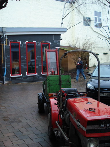

So da ja hier alle Bilder wollen hab ich doch direkt mal noch n paar.
Aber diesmal eher von n wenig Arbeitsgerät
Darf ich vorstellen meine Allzweckwaffe
Universal einsetzbar als Motorkran, Wagenheber etc...
und naja einige Bilder vom Transport meines Arbeitsgerätes
