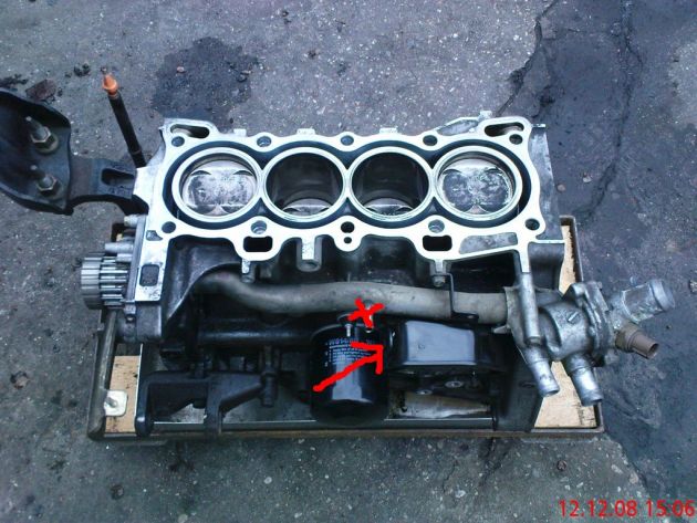

So fehler wurde gefunden, es gibt doch fähige Leute im Honda Forum Cool
Da wo der rote Pfeil hinzeigt muss 'n Schlauch dran für die Motorentlüftung, der wurde dummerweise vergessen Ich wars nicht Kopf gegen die Wand Und dieser Fehler hat auch zur Folge das es nach Benzin/ Öl stinkt Rolling Eyes

Motorentlüftung, sag ich doch Very Happy Very Happy Very Happy
8 / 8
BeitragVerfasst am: 18.02.2009 - 21:51 / Post Nr. 20390      Antworten mit Zitat
Jawohl recht hatte er, aber falsche Diagnose denn die Motorentlüftung is frei, leider eben zu frei, da nich angeschlossen Mr. Green Kaputtlachen
