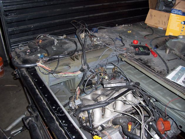

Er Tut es schon wieder Mad aber diesmal ist es nicht der Leerlaufstabi. DKschalter neu Thermofühler alles neu.
Nun hab ich die Faxen Dick ich baue ein Neuen Kabelbaum. Das Flickwerk fliegt jetzt raus.
Irgend ein Kabel hat wohl ein Falschen wiederstand.
Steuergerät Muß ich auch nochmal gegen Tauschen.
Arrrrrr Immer diese kleinigkeiten.

7 / 11
BeitragVerfasst am: 20.03.2009 - 21:26 / Post Nr. 21090      Antworten mit Zitat
Hui, was ist das denn wie für ein Kabelarsch???? Das hab ich ja so noch nie gesehen, wo ist denn da der Motorraum xD...
StonieDoka
User-ID:162
Anmeldungsdatum: 18.06.2008
07.06.2011 - 18:41
Beiträge: 84
Benutzte Worte: 2100
Themen: 22
Wohnort: Hamburg Süderelbe
8 / 11
BeitragVerfasst am: 21.03.2009 - 09:34 / Post Nr. 21096      Antworten mit Zitat
Da wo der Motor hingehört nach Hinten Very Happy
