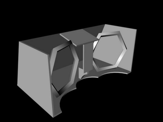

Da ich das ein wenig verändern wollte und nicht so richtig die entgültiege version im kopf und auch nicht das meinem freund erklären konnte mit dem ich das bauen wollte hab ich mich mit meinem Bruder an seinen Pc gesätzt und das ganze ein wenig 3 dimensional entworfen das sah dann so aus
das 3 dimensionale entwickeln hat so ca 2 stunden gedauert weil wir immer wieder vieles geändert haben.

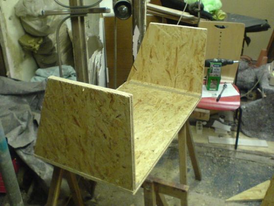

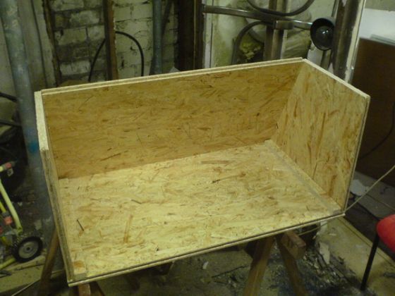

Als erstes haben wir die boden platten zurecht gesägt und die seiten teile angeschraubt
Dann kam die rückwannd dran
So das grobe gehäuse war nun fertig

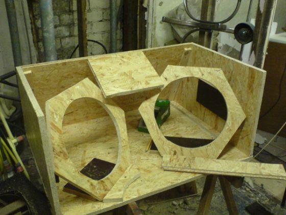

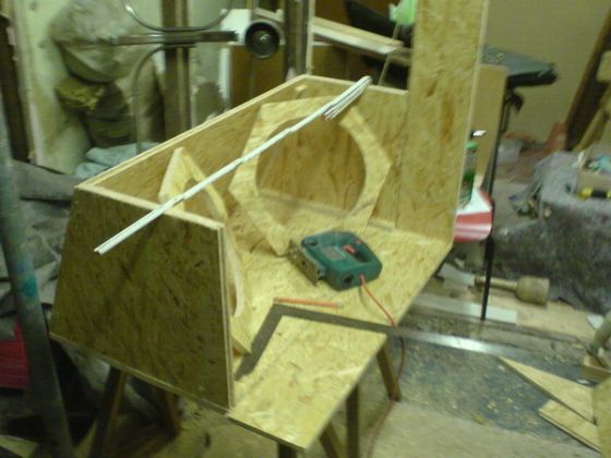

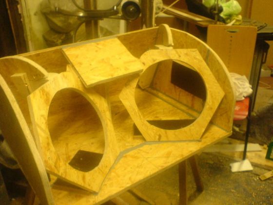

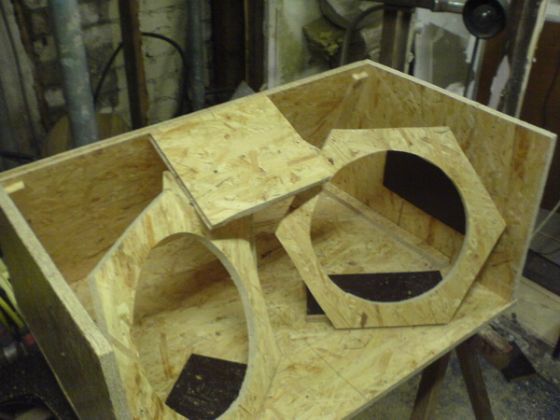

So nun es war an der zeit die Subs zu Platzieren dazu haben wir uns 2 osb ringe ausgesegt wo die subs reinpassen und gut befestigt werden können.(leider keine bilder von vorhanden mann sieht die Ringe aber später)
Dabei haben wir gemerkt das das gehäuse zu klein war weil ich noch gerne ein powercap zwischen den beiden sub´s in der mitte unterbringen wollte. Also haben wir das ganze gehäuse dank nut und ferder in den OSB-Platten einfach ein bisschen vergrösert und schon hat alles gepasst
Dann haben wir noch eine Platte für den Verstärker angeschraubt
Und die Sub ringe befestigt

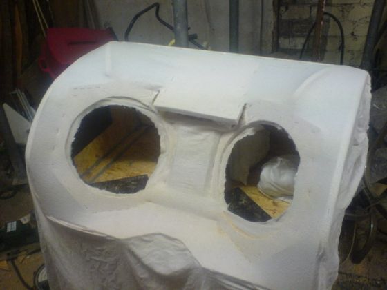

Damit ich eine grundlage hab worauf ich das gfk und den spachtel auftragen kann haben wir das ganze mit einem alten spannbettlacken Bezogen und fest getackert.
So nun sieht das schon mal nach was aus Very Happy

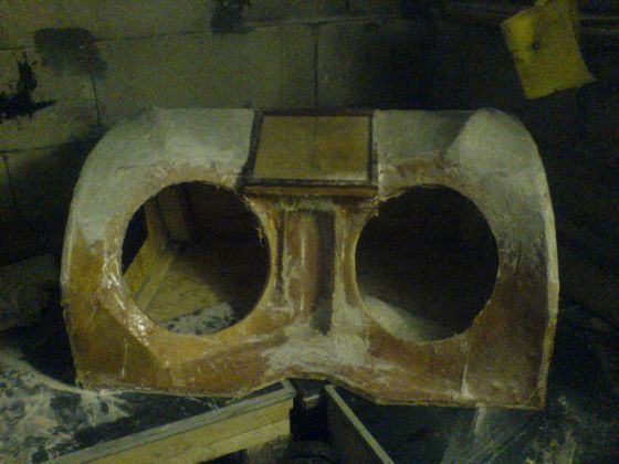

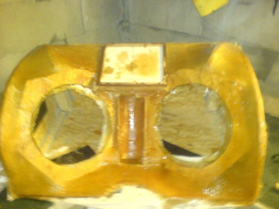

Also ab in den (unaufgereumten Kofferraum bei mir und ab nach hause in den Schuppen Keller (hab die box fast da nicht reinbekommen) und dann das betlacken erstmal mit einer großen menge Epokzied Harz getränkt.
Dann als das ganze getrocknet war hab ich da noch 3 lagen glasfaser matten mit Epokzied Harz draufgeklept.

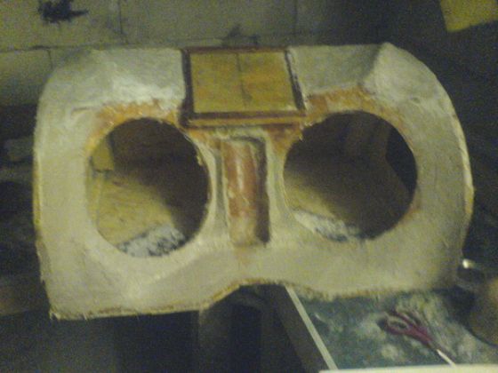

So als das alles durchgehärtet war hab ich da eine dicke schicht Glasfaserspachtel aufgetragen
Dann hab ich das ganze grob abgeschliffen und 2 schichten feinspachtel aufgetragen.

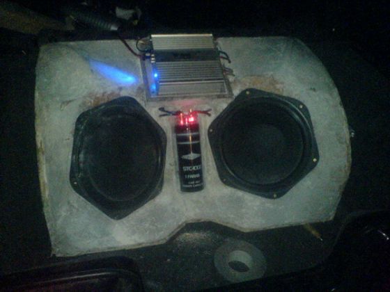

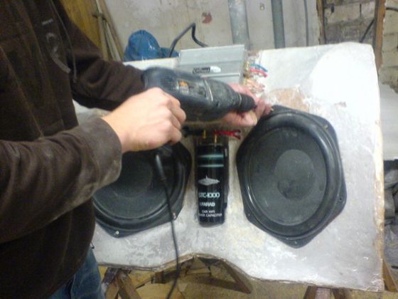

So da ich nun ein belastbares gehäuse habe hab ich auch schnell meine beiden Subs eingebaut den Verstärker draufgestetzt und das Powercap angeschlossen.
Dann ab ins Auto damit angeschlossen und die Anlage aufgerissen.
Zu meinem erschrecken haben die subs einbisschen ihres gewaltiegen druckes verloren...(weis einer woran das liegen könnte das gehäuse is noch nicht hundertprozentig luft dicht vieleicht daran????)
Zu meinem erfreuden haben die subs mein selbst gebautes gehäuse aber nicht auseinander gerissen Laughing
Seit dem hat sich nichts weiter getan so sieht das immoment aus wie auf dem letzten Bild.

Die Kisten müssen übrigens absolut dicht sein sonst hast du einen unendlichen Schallraum, und der muß dem Volumen für deine Woofer entsprechen!

Vieleicht krieg ich dann wieder den vollen wums den die subs vorherhatten wenn ich mit meiner Kiste fertig bin und die dann absolut luft dicht ist. Die hat nähmlich sehr viel Druck verloren.

Ja, nun ist schon viel Zeit vergangen und man weiß immer noch nicht ob du nun den Fehler gefunden hattest und die Woofer wieder ihren alten Bums haben!?

hmm, ich denke die woofer werden ihren bums nicht wieder bekommen haben, den der gute jungt hat das zwar sehr gut gemacht jedoch, hätte er mdf platten verarbeiten sollen!! solche bressspanblatten halten dem druck nicht stand und finden mehr als genug möglichkeit um auszuweichen!! und auch 2 -3 lagen glasfasermatten sind zu wenig für so einen umbau!! ich arbeite in der regel immer mit dem harten bootsharz und den dazu gehörigen fasermatten die haben schon eine stärke von ca 1mm und wenn man in verbindung mit mdf platten und diesen fasermaterial eine kiste baut und die mindestschichtdicke von 4 -5 millimeter also gut 6-7 lagen einhällt wird man staunen!!! kein druckverlusst und die volle portion bums, wenn das volumen passenmd auf den woofer gebaut ist!!! dennoch sehr schöner umbau gefällt mir gut!!! hoffe man wird noch fertige prjektbilder bewundern dürfen!?
