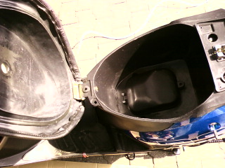

Einmal das leere Helmfach, wo das Geschehen passieren soll.

Ich habe aber keinen blassen Schimmer mehr, wie ich das unter Gerüst bauen soll, habe schon einiges versucht, aber bisher ist jeder Versuch gescheitert.
Frage an die Hifi-Profis, mit welchen Materialien sollte man ein nicht sehbares Grundgerüst bauen und mit welchen Werkzeugen???? In der Sache bin ich echt am Verzweifeln. Ich habe schon ein bischen überlegt, es gibt ja verschiedene Möglichkeiten. Z.B. aus einem Drahtgeflecht eine Konstruktion bauen, wo man dann die Grundplatte drauf legt oder mit Holz stützen bauen oder..oder...oder...aber was ist das Schlauste und wie macht man das.....

Also auf dieses einfach rein legen und Fertig, habe ich eckt kein Bock drauf, das haben hier so viele und wie war das noch Individualität
Möchte das so bauen, das ich es jederzeit ohne Probleme raus bekomme und im Sitz kann ich das auch schlecht einfach rein drücken, so dass es fest sitzt, aber das bekomm ich irgendwie schon hin....nur halt unten das große Fach ist mir zu kompliziert.
Und das mit den eineinhalb Wochen kommt davon, dass ich so wenig Zeit an den Tagen hatte und echt überlegt habe, wie ich die Form so hin bekomme, da der Rand nicht wirklich eben ist sondern Rund, siehe Bilder. Oder wie hast du die Form in 30 Minuten hin bekommen???

Ok, das ist die einfachere Variante. Hmmm das mit Pappe und so hab ich versucht, ging aber immer nur für ein Teil des *loches* da wie gesagt der Rand so uneben verläuft. Hätt ich das so gemacht wie du, wäre ich heut noch nicht damit fertig....
Am besten siehst du dir das letzte Bild noch mal an, da sieht man den Rand sehr schön und die verfick** kacke, wiso das so kompliziert ist...mom habe ich so oder so alles bei Seite getan um mir irgendwie ne Konstruktion zu überlegen....

Also ich würde sonst auf dem Boden des Faches eine Platte machen, dadrauf eine Verstrebung damit man die gewünschte Höhe erreicht...und darauf dann die Platte mit der Box,... weisst was ich mein?

Also das beides zusammen, das wäre doch eine optimale Lösung. Das mit der Platte wird auch wieder eine sehr fummelige und Zeitaufwendige Sache werden....Sch*** Helmfach, wiso kann das nicht wie die meisten anderen sein, unten glatter Boden und oben ein ebener Rand, dann wäre es viel einfacher.....

Ich würde dir raten, die grobe Form zu sägen und das Ganze dann bis es den gewünschten sitzt hat zu schleifen. So hast du die Möglichkeit es besser hin zu bekommen, als wenn du es sägst. Du kannst dich dann Stück für Stück an die gewünschte Form rantasten,vllt klappt das besser!
Also
1. Form grob aussägen
2. Form in Helmfach & zu breite Stellen mit Bleistift makieren
3. Form aus dem Helmfach
4. Makierte Stellen schleifen (aber nicht zu viel immer nur ein bisschen sonst haste nachher das Problem dass du zu viel wegnimmst)
5. Zwischenzeitlich die Form ins Helmfach legen und gucken, wo noch etwas ab muss ....
(ich würds aber mit einem klotz schleifen, aber mit Schleifpapier drum)
so würde ich die ganze Sache angehen (weil es mir bei meinem Kofferraum auf die selbe weise erklärt wurde)

Die Erklärung hätte ich letztens echt super gebrauchen können, hmmm vielleicht werde ich dieses bei meinem 2ten Projekt einführen. Aber die Sache mit dem Styropor hat mir heute eine ganz neue Welt eröffnet. Ich habe keine Platte Styropor genommen, neee sondern eine Schachtel, wenn man es so sagen kann. Eine Seite mit Cuttermesser aufgeschnitten, damit es über den Hügel unten passt und seitlich Stücke entfernt, damit es ins Helmfach passt. Das sitzt so geil eng drin, das ist schon ecklich. Morgen werd ich dann versuchen, den Styroporkasten im Winkel hinzu schneiden...apropo verbunden sind beide Hälften mit einfachen Zahnstochern, hält auch richtig geil.
