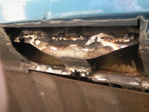

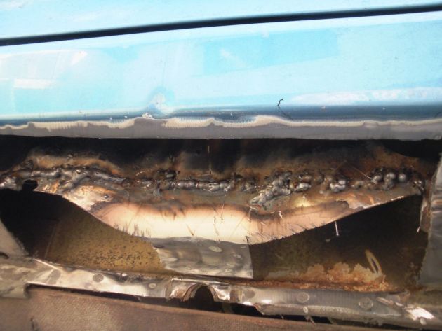

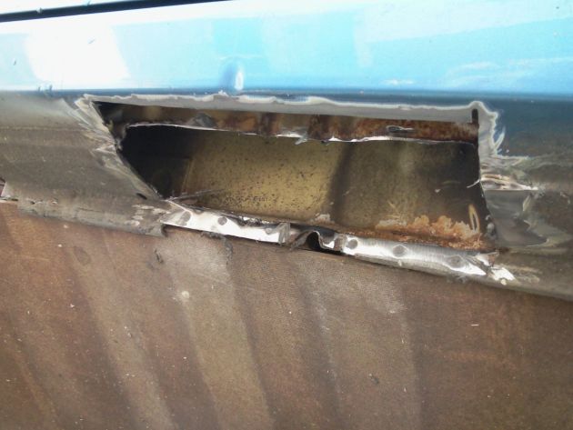

So und das wird der Wagen von meiner kleinen süssen!!! Very Happy Ich VW und sie opel. Njaja arbeit hatte ich auch damit wer sonst??? Rock on Prost
Der Schweller muss ja natürlich am Wagenheberaufnahmepunkt rosten!!! Wut Kopf gegen die Wand Confused
Ich hab bisher einmal am VW geschweißt aber das ist der sechste Opel mit
Schweller. Radlauf is auch immer bei den Dingern Kugel keine ahnung

Schweißen sieht irgendwie anders aus, das ist mehr gebraten Embarassed Embarassed
na ja der gute Wille zählt Razz Razz immerhin hält das ein paar Monate Frieden
Hast du dir Schweißen selbst beigebracht ?? vielleicht solltest du mal bei mir in die Lehre kommen...........
Aber wenigstens versuchst du was zu bewerkstelligen !!

Tja schweißen liegt mir nicht so aber der letzte opel fährt schon sechs jahre bei meiner schwester mit ohne neue Durchrostung. naja wird noch besser, hatte nen schei..... Tag, erst war das schweißgerät defekt und und und und

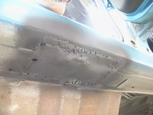

Das ist nicht gebraten sondern gehäkelt Very Happy naja ordentlich Unterbodenschutz und gut *gg*
Nur nicht vergessen ordentlich Hohlraum Konservierung rein.. denn wenn du öfter durchgeschossen hast dann hast du von innen eine ganze menge Draht Stücken und Schweißpickel die dir ganz schnell rosten und dann den Schweller von innen her auffressen.
