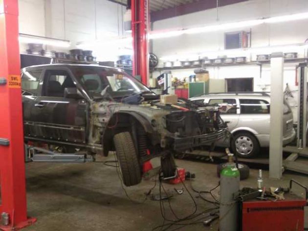

letztes Projekt war das.
W124 mit Wildschaden und Rost in Radläufen, Kotis und paar anderen Stellen
Nach einigen Nächten, einigen Flaschen Fritz Kola und einer Komplettlackierung
