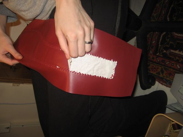

20.11.2010 (Gestern):
Heute haben ich wie schon gesagt angefangen das Leder zuzuschneiden und zu vernaehen. Die letzten tage hatte ich mir schon gedanken darüber gemacht ob und was ich hinter das Leder naehe, da die Orignalen Bezuege auch eine schaumstoffschicht eingenaeht hatten. Die entscheidung lag zwischen selber einnaehen/kleben oder das Leder auf die alten bezuege zu naehen. Entschieden habe ich mich letztendlich dafuer das Leder mit den Stoffen zu vernaehen, damit ich spaeter eine ordentlich weiche sitzflaeche habe.
Bei den ersten schnittmustern und dem zuschneiden, hatte ich alles "sehr" genau aufgezeichnet und auch so ausgeschnitten, um möglichst wenig verschnitt zu haben. Beim vernaehen der originalen bezuege mit meinen Lederausschnitten, wurde mir dies allerdings zum verhaengnis und ich musste feststellen das meine "genauen" schnittmuster doch sehr ungenau waren. So war das Leder mal zu kurz und mal zu lang Pfui
Neuer Versuch, neues Glück. Also wieder alles aufs Leder gelegt und nur grob mit ca 2-3cm ueberstehendem rand ausgeschnitten. So konnte ich das leder ohne probleme mit dem Stoff vernaehen. Das ganze Leder was dann uebersteht, kann ich dann morgen einfach bündig mit einem stoffmesser an der naht abschneiden, dann sollte das leder die genaue form der originalen bezuege haben. Wie gesagt, das schneiden geschieht erst morgen und durch den anfaenglichen fehlgang der schnittmuster, hat mich das ganze natuerlich doppelt so viel zeit gekostet wie ich eigentlich geplant hatte. So war dann heute nix mehr mit wieder zusammennaehen und sitz beziehen, aber egal, morgen gehts dann langsam weiter und ende nächster woche sollte dann ein fertiges ergebnis stehen Freu

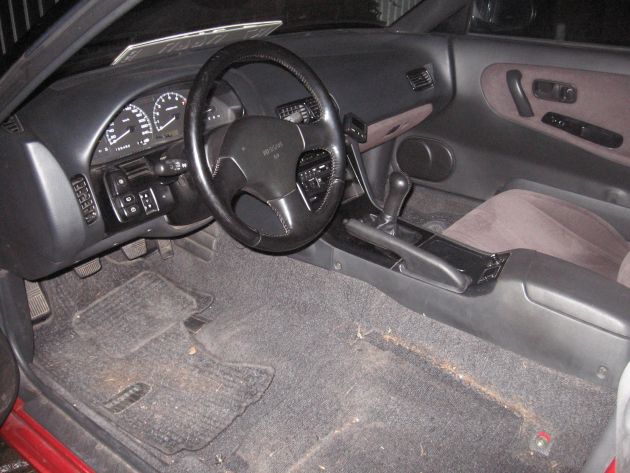

21.11.2010 (Heute):
Habe vorhin nochmal Fotos von meinem SX gemacht damit ihr mal seht, mit welcher Basis ich es hier zu tun habe.
Soviel erstmal zu mir, meinem Projekt und meiner Arbeit. Freue mich ueber jede antwort und werde immer fleißig posten wenns was neues gibt! :)

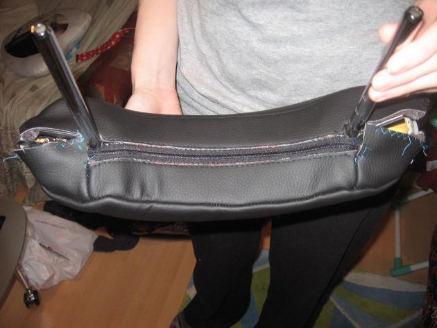

Ohne viele worte zu verlieren. Weitere Bilder vom Fahrersitz. Auch heute noch nicht ganz fertig geworden, dafuer aber voraussichtlich nächste woche.
- Kopfstuetze Fertig
- Sitzteil Fertig
- Rückenlehne 50%
- Kleinflick und finish stehen noch aus
To be Continued....
