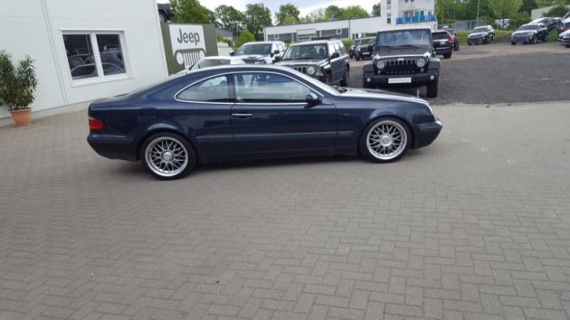

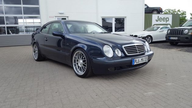

BeitragVerfasst am: 19.04.2016 - 10:36 / Post Nr. 42768      Antworten mit Zitat
Ah verdammt, das Vorhaben den Wagen original zu lassen funktioniert nicht:)
Habe mir am Sonntag ein paar Räder für die Kleine abgeholt.
Das ganze lief relativ spontan ab, ein wenig bei Ebay rumgeschaut etwas passendes gefunden und dann ging es ab Richtung Osten.
Folgende Teile sind es geworden Keskin KT4 in 8,5x18 ET35 auf der VA und 9,5x18 ET 35 auf der HA.
Reifen sind 225/40 VA und 255/35 auf der HA.
Aktuell warten die Räder noch auf Radbolzen und zwei neue Reifen und dann geht es ans raufschnallen und festlegen um wie viel mm der Wagen in die Knie muss damit das ganze lecker ausschaut.

BeitragVerfasst am: 19.04.2016 - 20:07 / Post Nr. 42769      Antworten mit Zitat
Die Felgen sehen gut aus, gefallen mir auch Rockon 2 (aber der Putzteufel läßt grüßen Evil or Very Mad )
Werden sich an der Kiste , bestimmt gut machen Applause

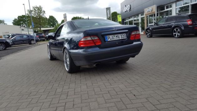

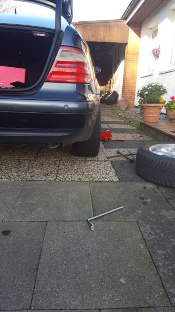

BeitragVerfasst am: 06.05.2016 - 12:32 / Post Nr. 42796      Antworten mit Zitat
So die letzten Tage wurden genutzt um alles was ich für das 3 F Tuning benötige zu beschaffen.
Beim Räder raufsetzen musste ich dann mit erschrecken feststellen das es hinten nicht passt, da schleift das Rad innen an der Kotflügelverkleidung.
Nun gab es zwei Möglichkeiten entweder den Innenradlauf bearbeiten oder ein paar Spurplatten besorgen.
Nun schaut das aktuelle Setup so aus.
- Keskin KT4 8,5x18 ET 35 und 9,5x18 ET35
- Eibach Sportline VA 45-50mm + HA 30-35mm
- HA 10mm Spurplatten je Seite, somit Veränderung der ET auf 25.
Habe am Mittwoch mal fix die Räder hinten raufgesteckt um zu schauen ob es jetzt genügend Freigängigkeit gibt.....und ja die gibt es...und es sieh von der Breite sehr sexy aus wie ich finde.
Nun mal schauen wann ich Zeit finde (und eine Bühne) um den Kram zu montieren.

23 / 43
BeitragVerfasst am: 06.05.2016 - 20:43 / Post Nr. 42797      Antworten mit Zitat
Hallo Markus,
kannst du noch ein Foto, mit der alten Bereifung, einstellen, damit man einen Vergleich hat. Sonst kann man das schlecht beurteilen, wie weit der Reifen nun wirklich raus gekommen ist.
24 / 43
BeitragVerfasst am: 14.05.2016 - 12:28 / Post Nr. 42811      Antworten mit Zitat
Ich habe fertig Cool

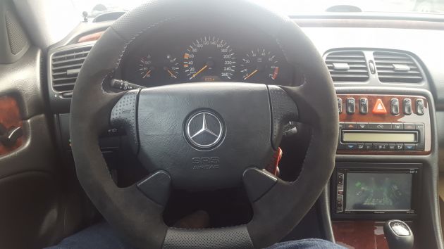

So hat es hat sich ein wenig was getan.
Ab der B Säule sind alle Scheiben getönt.
Und gestern hat ein neues Ruder Einzug gehalten.

27 / 43
BeitragVerfasst am: 21.01.2017 - 14:52 / Post Nr. 43230      Antworten mit Zitat
Holla, sieht aber klein aus. Schön, endlich mal wieder was von dir zu hören.
Wie viel kleiner ist es denn nun keine ahnung
28 / 43
BeitragVerfasst am: 21.01.2017 - 14:59 / Post Nr. 43232      Antworten mit Zitat
Es ist genau so dick wie das originale.
Im Prinzip ist es ein originales welches nach meinen Vorstellungen und wünschen umgebaut wurde.
Liegt gut in der Hand, ist einmalig und schaut wie ich finde super aus

BeitragVerfasst am: 21.01.2017 - 18:33 / Post Nr. 43233      Antworten mit Zitat
Da kann man mal sehen, wie das täuscht, sieht echt kleiner aus.
Mir gefällt das Lenkrad nicht so gut, Hauptsache dir gefällt es, darauf kommt es ja an Frieden
30 / 43
BeitragVerfasst am: 21.01.2017 - 18:36 / Post Nr. 43235      Antworten mit Zitat
Irgendwie kommt es auf den Fotos auch merkwürdig rüber, schaut da sehr klobig aus.
