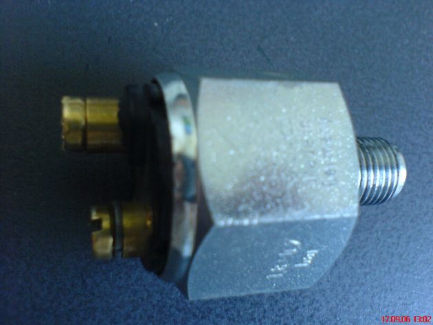

Moin,
ich hab endlich alle Teile zusammen und habe gestern meine Zusatzinstrumente eingebaut (Voltmeter + Öldruckanzeige).
Volmeter funktioniert einwandfrei aber mit der Öldruckanzeige hab ich noch Probleme: Ist es normal, dass wenn ich Plus und Masse anschließe, der Zeiger voll ausschlägt? Kommt der erst wieder runter wenn er das Signal vom Geber bekommt?
Anscheinend gibt der Geber kein Signal raus, denn die originale Öldruckkontrollleuchte + Summer gehen bei über 2000 U/min an. Entweder hab ich den Geber falsch angeschlossen oder er ist kaputt. Spielt es eine Rolle an welchen der beiden Kontakte ich die Anzeige anschließe?

ok zunächst einmal kann man bei dem einbau des gebers eigentlich nicht viel verkehrt machen. er wird oben am Zylinderkopf angeschraubt dort wo der blaue Öldruckschalter sitzt ggf braucht man noch ein adapterstück zur montage. das Anzeigeinstrument sowie auch der geber haben plus und minus leitung und die eventuell noch die originalleitung der ja nun vorgegaugelt werden muss das der original öldruckschalter noch borhanden ist. auf der anzeige und dem geber wird plus und minus meist angezeigt wo welches kabel angeschlossen wird. es ist aber auch gut möglich das die anzeige noch zusätzlich klemme 15 vom zündschloss benötigt. prüfe bitte ob die anzeige 3 anschlüsse hat. ist dies der fall muss auf jedenfall noch klemme 15 angeschlossen werden. das ölthermometer wir auch über 3 kabel angesteuert der anschluss erfolgt nach dem gleichen prinzip . wenn alle stricke reissen schreib mir ne PN und dann komme ich vorbei und mach dir das eben

Danke, habs schon hinbekommen!
Ich war heute den Geber umtauschen, in dem Glauben er wäre kaputt. Der Verkäufer hat mir aber erzählt, dass das gar kein Geber für instrumente sei, sondern nur ein Öldruckschalter mit zusätzlichem Masseanschluss (Ich hab das Teil von seinem Kollegen aber als Öldruckgeber für die Anzeige verkauft bekommen).
Jetzt hab ich den richtigen Geber bekommen und da sind auch die beiden Kontakte dran beschriftet (WK + G). Ich musste nur noch den 1,8 bar Schalter auf dem Ölflansch nach hinten setzen und den neuen Geber bzw. 0,3 bar Schalter nach vorne und anschließen. Siehe da, alles wird gut!
