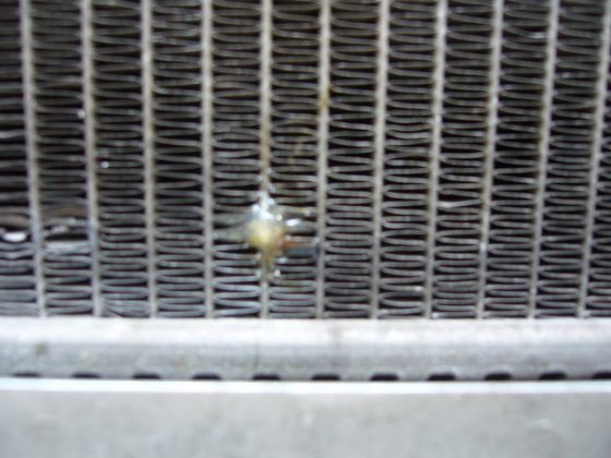

das auto kennt ihr bestimmt noch wenn nicht das ist das was meiner schwester gehört und ich auch fahren durfte
sie bemerkte nach der fahrt zur arbeit das eine große wasser lache unter dem auto war und was macht sie vorsorge ruft mich an ich sagte ihr sie soll es wieder auffüllen und langsam und nicht über die autobahn nach hause fahren und zwischen durch mal nach schauen eventuel auch was nachkippen sie zuhause angekommen hab ich ihn mir auch gleich angeschaut und dann gewartet bis er abgekühlt war
nun hab ich mich ran gemacht und erst mal die stoßstange abgebaut was ziehmlich schnell ging (sechs schrauben und 8 plastikniten )
nun hatte ich auch schnell den verurscher gefunden
der da nicht hin gehörte
fragt mich nicht wie es dahin kamm ich weis es nicht
ich weis nur das es dem kühler ein loch ein geschliffen hat
ihr seht ja selbst wasser marsch
nach dem das wasser raus war aus dem kühler hab ich ihn ausgebaut
und hab das loch mit UHU Spezial kleber zu geklebt
halben tag gewartet bist er durch gehärtet ist und dann wieder ein gebaut das gute stück
hab auch gefunde wo das plastikteil hin gehört und hab es dort aucch wieder angebracht
so seit dem sind nun mehr als zwei wochen vergangen und es ist immer noch dicht und meine schwester ist keine schleicherin sie holt auch auf der bahn alles raus aus dem kleinen

da würde ich mal sagen Respekt an UHU das der kleber so gut ist häte ich nicht gedacht
@mash
das ist ja mal echt super dokomentirt

super bericht echt klasse Very Happy
und natürlich klasse bilder aber das ist ja nichts neues Wink

Klasse Bericht!! Smile
Hätte ich nicht gedacht das UHU das Loch dicht hält gut zu wissen!!! Laughing
Kenne bei so was nur kühler dicht aber das ist teurer als etwas UHU!!! Mad

UHU, mensch, man lernt doch nie aus, Danke Very Happy Very Happy Very Happy
