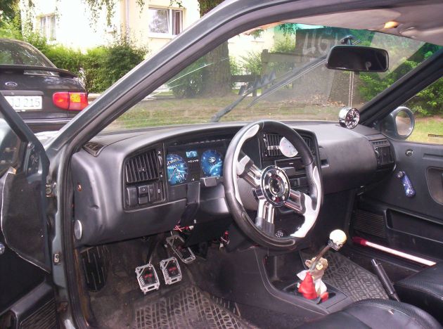

So nach längerer Zeit und der Zerstörungswut meiner Nachbarn hier die Neuauflage des Scirocco Interieur. Jettadeluxe sei Dank Smile
sah das Ganze mal aus bevor ein Wutanfall kam
so sieht das ganze heute aus

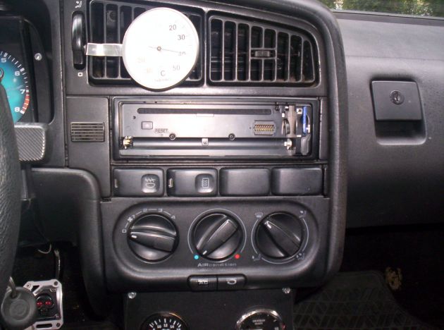

Die Optik wird aufgewertet durch das neue Armaturenbrett
Der Schalttafeleinsatz ist eine Eigenanfertigung für den Original Sciroccotacho. Dieser ruht jetzt auf der ungeänderten Lenksäule und wird links und rechts vom Einsatz gehalten. Die weitere Öffnung des Passateinsatzes wurde mit Plastikschweisstechnik verschlossen. um den Tacho eine Führung zu geben wur der Einsatz mit der Feile bearbeitet so das eine ca 3 cm tiefe Führunssicke entstand.
Der Original Lüftungskasten wurde beibehalten und auf die neue Regeltechnik abgeändert. lediglich die Fussheizung ist ohne Funktion (brauchte sie die letzten 11 Jahre ehh nie Smile )
Not macht erfinderisch. Die Pringlesdosen sind von innen mit Alu beschichtet und Formbar. Sie dienen als Adapter zwischen dem Originalen Luftführungen der Seitenlüftung und den Luftaustritten des Passatbrettes. Eine isolierende Aluklebefolie dichtet ab und verbindet flexibel.
WEnn auch nur vorläufig aber schon ganz gut. Die Originalen Türpappen müssen ausgeschnitten werden da das Passaarmaturenbrett breiter ist. Um nun eine gute Lösung zu finden kann man entweder neue Türpapen aus GFK fertigen oder das ausgeschnittene mit einem Original teppich verdecken. Im geschlossenen Zustand rundet die Türpappe das bild Optisch ab in dem das Armaturen fast Nahtlos in die Türpappen übergeht
Die Lenkradverkleidung stammt aus einem Polo. und wurde passend bearbeitet. Ich hoffe Euch gefallen die Bilder

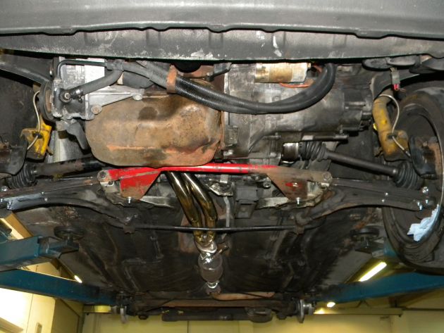

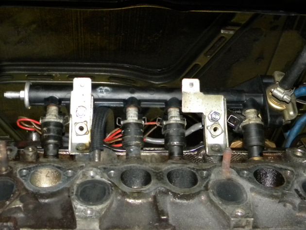

Ein intressanter Blick auf die Einspritzdüsen der selbst entwickelten Gemischaufbereitung meines Rocco´s wie man sieht fehlen Ansaug und
Abgaskrümmer
hmmm lecker Edelstahl sieht glaube ich aus wie.....
...GENAU!!!...wie mein neuer Fächerkrümmer mjam mjam
Durch den Fächerkrümmer und dem Minikat ist der Hauptkatalysator nun bis hinter die Schaltung gewandert. In Absprache mit den Meistern und eines Tüv-Prüfers vom Tüv Nord steht dem aber nichts im Wege da der Fächerkrümmer die heissen Abgase immer noch rechtzeitig zum Kat hinbekommt und der seine Betriebstemperatur erreicht.

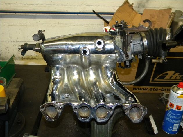

Eine verchromte Ansaugbrücke hat ihren weg gefunden...

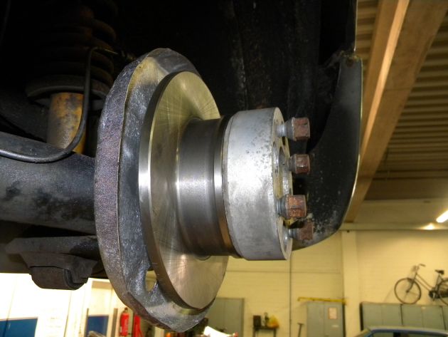

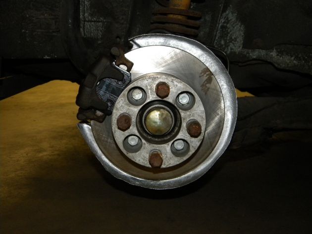

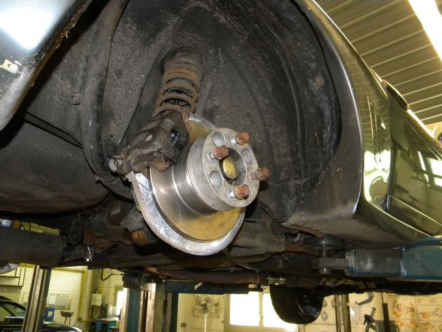

Für den AHA-Effekt hat die Trommelbremse ausgetrommelt und macht platz für Kuchenteller
Selbstverständlich in beiderseitigem Einvernehmen. Hier trifft man dann auch die Erkenntnis das 40mm Spurplatten doch sehr gewaltig aussehen können
Mächtiges negativ Beschleunigungswerk in vollendung
