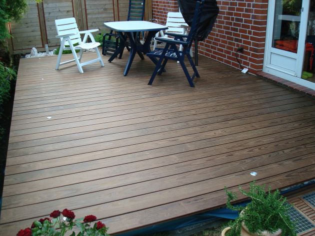

ich habe mir eine terasse aus holz gebastelt
freitag nachmittag die unterkonstuktion und am samstag die dielen und die elektrik verlegt.
der helle fleck(aussage meiner frau) ist eine von 6 ledleuchten, damit man die terasse auch im dunkeln findet Wink

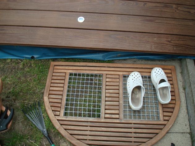

Ich hätte aber gerne auch noch Bilder von der Unterkonstruktion und der blauen Folie? , und des Trittes vor der Terasse gesehen!!!

die unterkonstuktion ist 90mm x 90mm bankirai, die auf dem nicht mehr erkennbaren rasen auf 900mm einschlaghülsen ruht und auf dem rest auf den platten liegt. das ganze ist mit 212 mm bzw 142mm fensterschrauben miteinander verbunden.
die blaue folie ist eine dampfsperre aus dem dachausbau, um wildwuchs von rasen und unkraut zuverhindern.
das ganze wird aber noch, mit hilfe einer umrandung, unsichtbar gemacht.
der tritt ist noch ein provisorium und ist gekauft. wenn die umrandung dran ist, verschwindet der aber wieder.
ich muß aber gestehen, das ich mir der hilfe eines befreundeten tischler bedient habe, da mit der unterkonstruktion das ganze projekt steht und fällt.

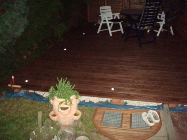

die ledlichter im dunkeln
