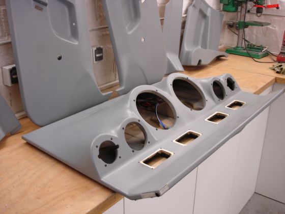

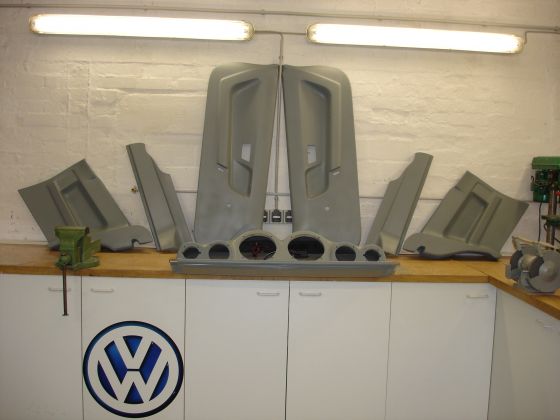

BeitragVerfasst am: 26.05.2006 - 14:29 / Post Nr. 606     Titel: Nachtrag zu meiner Scirocco-Präsentation Antworten mit Zitat
Hier nun noch der Lohn für meine Vatertagsarbeit und ca. 9 weiteren Wochenenden Arbeit!
Wer z.B. die originalen Türpappen kennt, weiß wohl wieviel Arbeit in so einer Veränderung steckt.
Das alles ist fast zum lackieren geeignet, soll aber mit Leder in Kombination mit Alcantara bezogen werden.
Ich hoffe das der Sattler meine Ideen und Formen gut umsetzen kann!
Nun suche ich noch jemanden der die Sattlerrechnung bezahlt!!! Smile
Wenn mein Selbstdarstellungsdrang stört schreibt es mir einfach.
Aber ändern wird sich deshalb nichts! Smile
