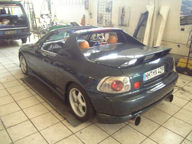

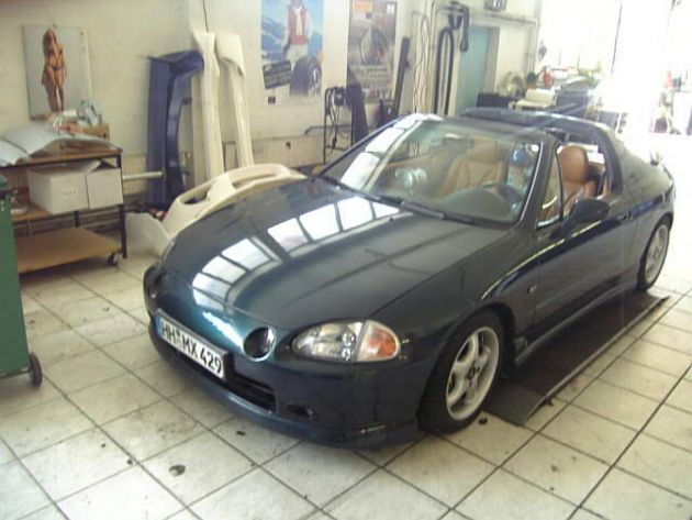

Alles fing damit an, das ich meinen Eltern ihren Wagen ( Honda del sol bj 1997 mit 23000km ) für 1 Euro abgekauft hatte :)
Dies war letzten Sommer.
Der Wagen hat ein elektrisches Schiebedach, Lederausstattung und ist top fit.
Nachdem ich an meiner Harley nix mehr zu schrauben hatte ... dachte ich mir mann könnte nen bissel am Honda rumschrauben.
Boa meine güte...... habe 15 Kg seit dem Foto abgenommen :)
Ich Googelte wochenlangrum, wie ich meinen Del Sol umbauen könnte.
Der Wagen ist ansich vom Werk aus schon schön, bis auf einige Kleinigkeiten, mit denen ich mich nicht abfinden konnte
1 . Die Antenne (wenn man Radio anmacht fährt die antenne raus, und der Honda sieht aus wie ein Auto-Skooter)
2 . Die Rückleuchten ( würgh ) es gibt keine guten mit E-Norm.
3 . Rund geformter Wagen mit eckiger Nebelschlussleuchte.
4. Nur 16 Zoll-Felgen erlaubt.
5. Sieht zu brav aus.
6. Hatte nix mehr zum schrauben :(
Ich werde Euch nun meinen Umbau mit allen Fehlschlägen presentieren.
Es werden einige Seiten werden, und es wird ein paar Tage dauern bis ich hier alle Bilder reingestellt habe.

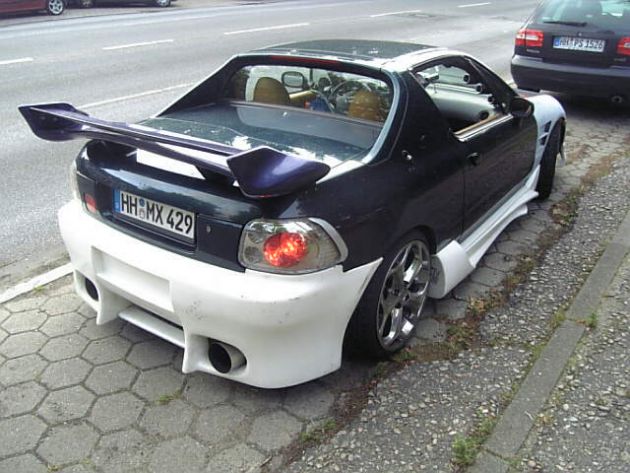

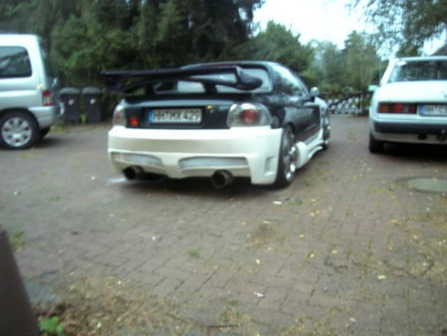

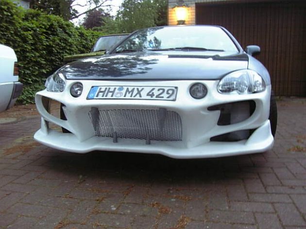

Und so gings dann los.
1. Auspuff-anlage Mohr, Fächerkrümmer, Va Mitteltopf, Va Kat, Va Rohre
2. Rückleuchten
Dann gehts weiter nach vorne... andere Kotflügel und anderer Frontspoiler.
Jetzt noch schnell die Zähne ran (schwer zu erkennen da sie noch grau sind) und die Klarglas- Scheinwerfer.
Fortsetztung folgt

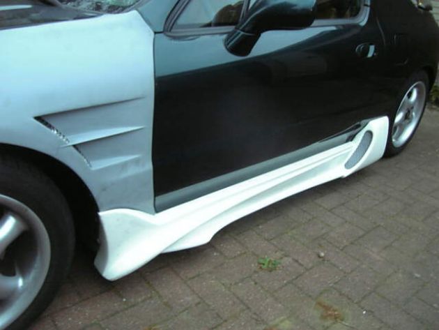

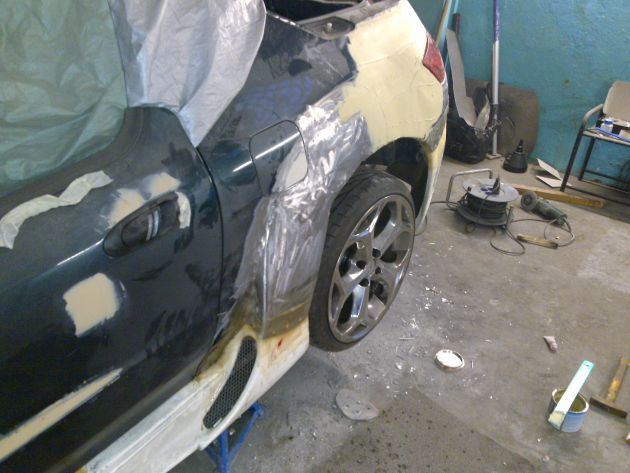

Andere Seitenschweller
Mhhh 16 Zoll -Felgen passen mir garnicht.. Da muss was Fettes ran.
Cristal Oxygen 18 Zoll Felgen mit Tojo Reifen 215er vorn und hinten.
Dazu muss hinten gebürtelt werden. Vorne zum Glück nicht, da andere Kotflügel dran sind.
Und beleuchtete Türgriffe..... die wollt ich schon immer haben.
Andere Heckschürze, und protziger Shogun-Spoiler ....
Heckschürze gefiel mir nicht... also eine neue andere gekauft....
Nun noch die Carbon- Motorhaube und ab zum Lacker.
( nur mal aufgelegt)

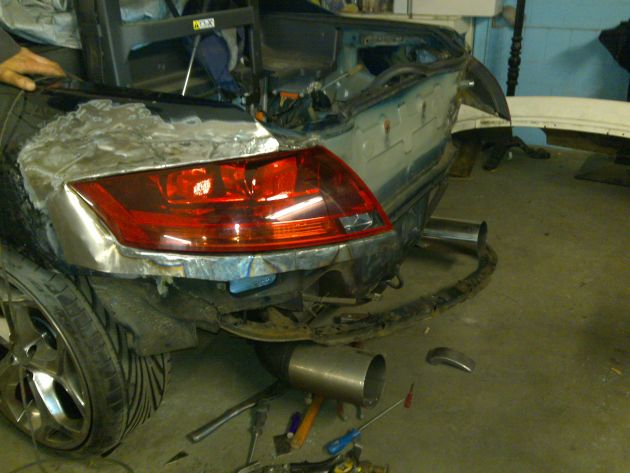

BeitragVerfasst am: 19.04.2009 - 22:35 / Post Nr. 22267      Antworten mit Zitat

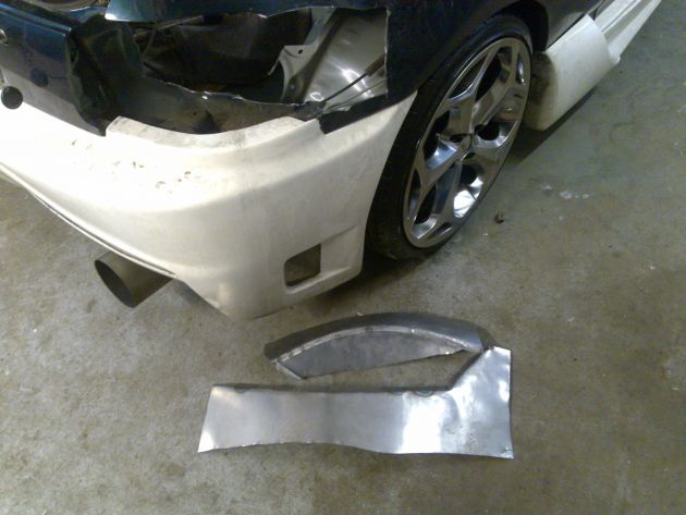

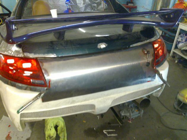

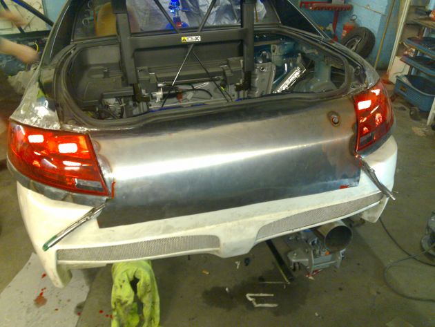

Das Heckteil finde ich zum Kotz.....
Wuzu habe ich eine Flex und eine Eisensäge.......
Also jetzt nochmal richtig !!!!

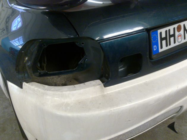

Schneiden wir dem Honda die eingeweide raus.

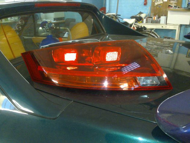

Audi TT Rückleuchten müssten doch einfach einzubauen sein.....
Erstmal abkleben, damit die nicht verkratzen, und kasten für die Bauen, damit ich sie nicht mit einem Gummi umranden muss um sie abzudichten.
Ergebnis ..... Scheinwerfer waren schnell eingebaut und passten ..........
dachte ich .................. bis ich das klebeband von den Scheinwerfern nahm ........ :( :(
Die Scheinwerfer leuchteten nicht nach hinten, sondern zur Seite weg :(
Also komplettes Heck neu anfertigen ...... da die Scheinwerfer nicht in die Karosse passen, egal wie man es dreht.

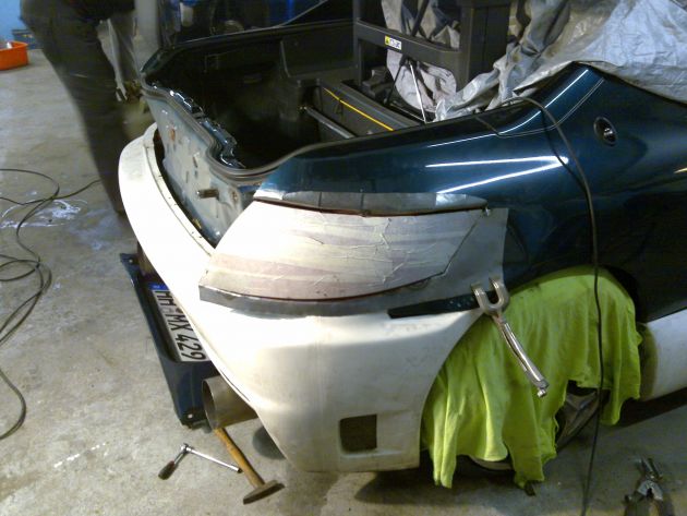

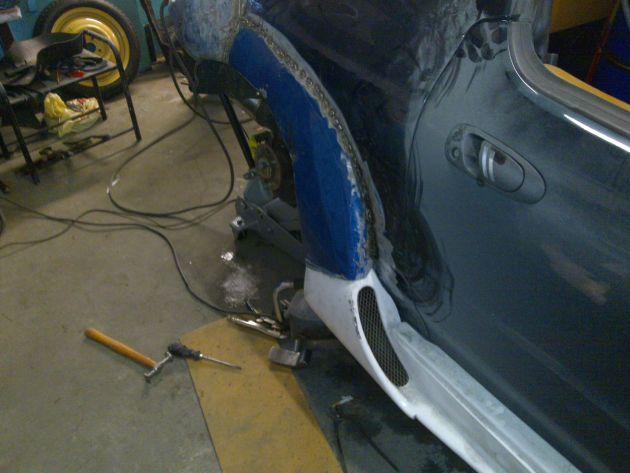

BeitragVerfasst am: 19.04.2009 - 23:02 / Post Nr. 22280      Antworten mit Zitat

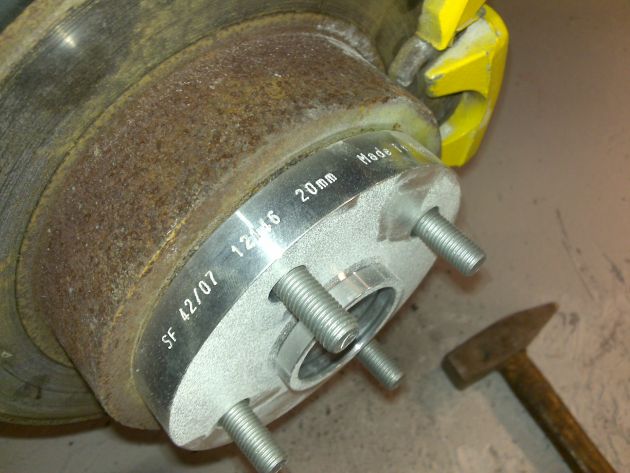

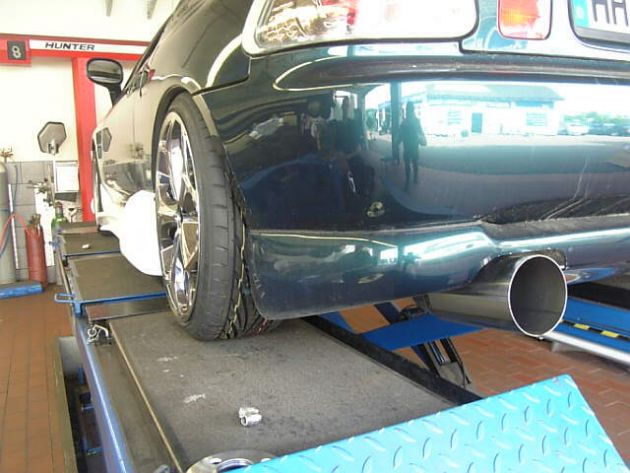

So müssten sie passen ...
Das bedeutet der Wagen wird 21 cm länger und je seite 15 cm breiter .....
Was für ein Umstand nur um die Lampen einzubauen.
Boaaaa jetzt muss ich den Auspuff auch noch nach hinten versetzen :(
Seitenschweller werden gleich mit Spurverbreiterung verbunden .... jaaa das sieht geil aus !
Passt ... endlich gefällt mir mal was...
Das Loch von der Antenne muss auch noch zugeschweisst werden, denn ich möchte nicht mit einem Auto-Scooter durch die Welt fahren.

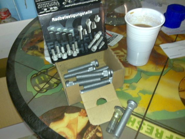

Da ich kein Geldscheis.... bin und nicht genügend Geld für neue Reifen und Felgen habe, kommen erstmal Spurverbreiterungen als ersatz dran.
Neue Bolzen müssen auch rein.
Passt
Fortsetzung folgt

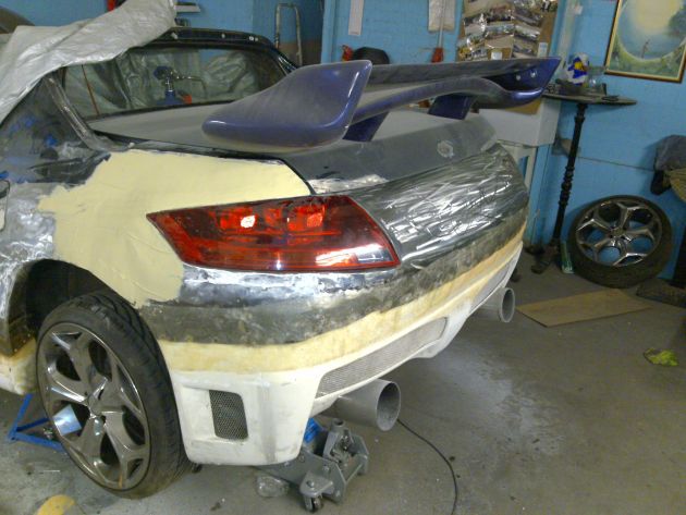

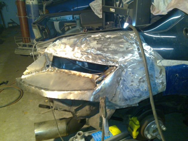

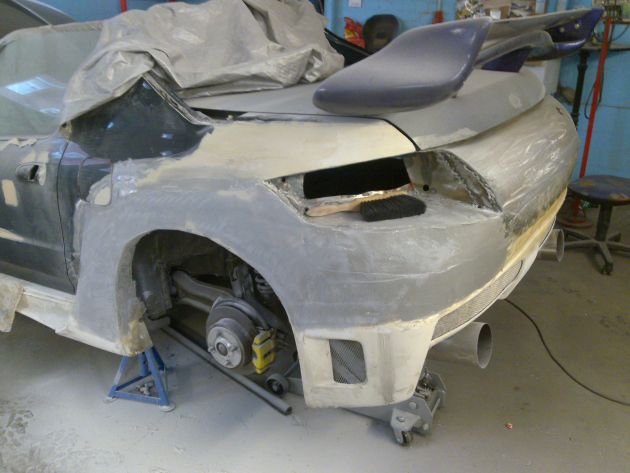

BeitragVerfasst am: 19.04.2009 - 23:26 / Post Nr. 22289      Antworten mit Zitat

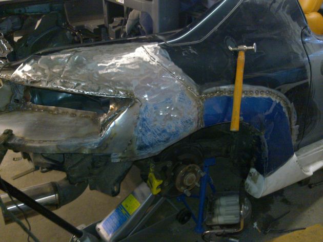

Neues Problem .....

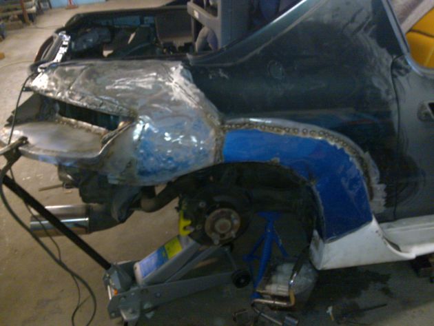

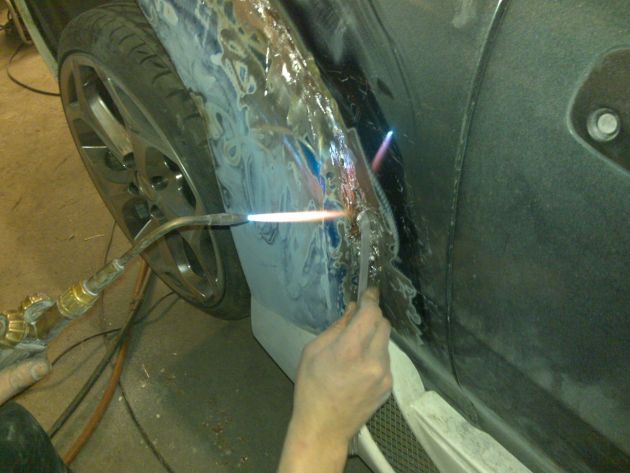

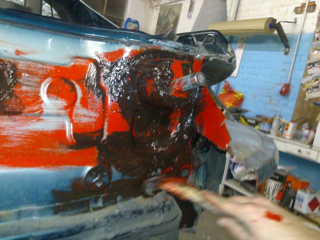

Da der Kofferaum elektrisch aufgeht, muss das Schloss hinten um 17 cm versetzt werden, und zwar so, das man es falls es mal kaputtgeht durch ein neues ersetzen kann.
Nun wird das hintere Blech angefertigt . ps alles was verwendet wird ist 1mm starkes Blech.
Die Heckklappe muss auch umgeschweisst werden.
Alles wird verzinnt!
So, nun gehts ans Spachteln....
Ich hab mich dazu entschlossen die Heckschürze mit dem Heckteil zu verbinden, da es am besten aussieht, und wenn mir mal einer hinten rein fährt .... hab ich zuwenigsten was zu tun.
Vernietet und mit Glasfasermatten ausgelegt
Die inneren Bleche werden gleich mit hochgesetzt... vielleicht kommt ja mal 20 Zoll drauf :)
so, morgen poste ich mehr
ich hoffe es hat einigen gefallen.
