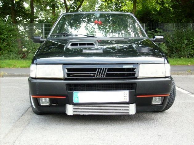

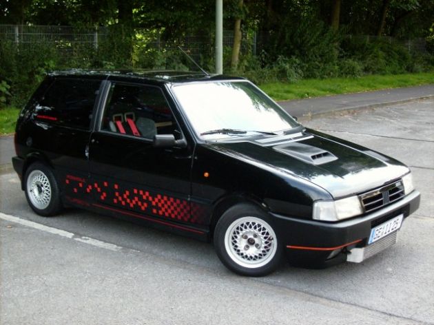

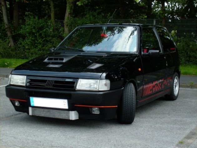

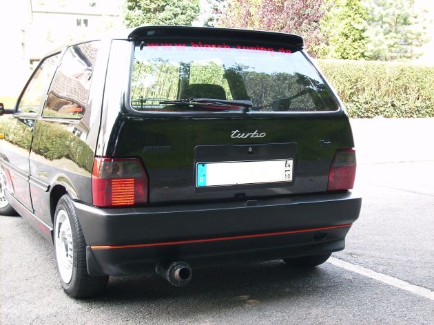

Uno Turbo Formula
Daten:
Motor 1301 ccm
Leistung 224PS bei 6750 U/min
Max Drehmoment 198 Nm bei 3000 U/min

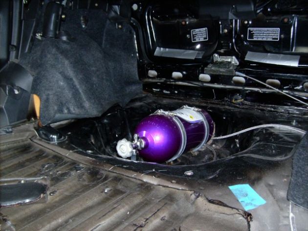

ZEX Lachgaseinspritzung ( Wet System ) Boostet bis 265 PS
Modifiziertes Motormanagement kein Begrenzer, 5 Einspritzdüsen
Gewichts optimierte Kurbelwelle, Pleuel und Kolben
Kupplung, Kurbelwelle, Schwungmasse, Riemenscheibe ist feinst gewuchtet
Großer Ladeluftkühler
Getriebegangpaare alle aus Punto JTD ca. 10 km/h mehr in jedem Gang
Sportluftfilter
Einstellbares Koni-Fahrwerk, 60/40 Tiefer, geänderter Sturz
Blosch Nockenwelle
Blosch Kupplung mit 625 dk/N
Blow-off Ventil Rennsport
Rennsport Abgasanlage Eigenbau, Ø 60 mm ab Turbolader ohne Kat und
Schalldämpfer von HJS
Gewicht 820 KG Fahrbereit
Serienbereifung auf 6j-13 Rial ( Roadstone Reifen mit extremer Traktion )
( Walter Röhrl )

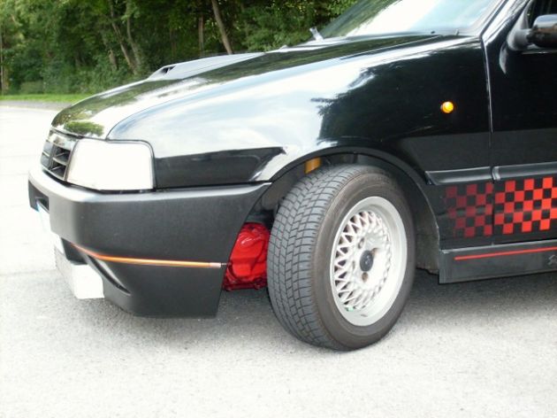

Aber bei 224Pferden möchte ich nicht mit den Spielzeugbremsen bremsen müssen, oder steckt da auch was anderes drunter? Question
Ja das habe ich auch gemerkt und von ATE Sport Bremsen drunter.

Mit kalte Bremsen ca 32m von 100 - 0
Mit warme Bremsen ca 28 m von 100 - 0
auch nach 10 Bremsungen keine verluste oder fading!

Da der Uno kein ABS hat, waren die Originalwerte ca 10 m weiter. Original wiegt der auch 995 Kg. Der hat zwar Scheiben vorn und hinten aber nicht der Bourner!
Die ATE sind ganz gut und auch für den Alltag gut geeignet da sie Kalt schon Top Verzögern. Übern Winter sollen da 17" Räder drauf und dann habe ich Platz für 285 Scheiben mit 4 Kolben Festsattel vorn, 225 Scheiben mit 2 Kolben Festsattel hinten.
