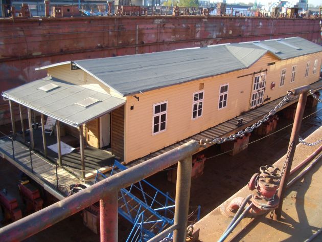

Aus der eigentlichen Dockphase habe ich leider vor lauter Arbeit vergessen Bilder zu machen Razz

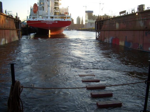

Hier also mal Bilder beginnend mit dem Versuch des Ausdockens Embarassed

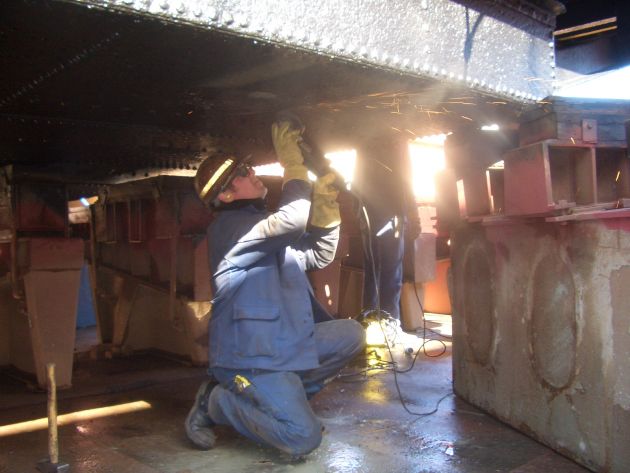

es gab viel viel Arbeit............

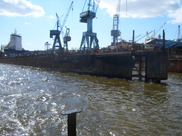

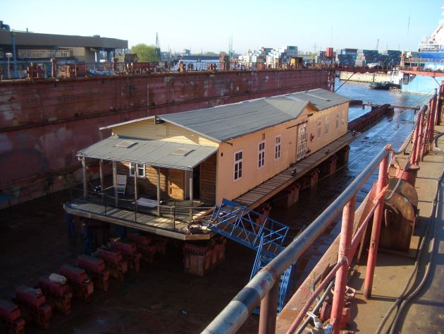

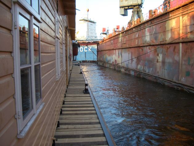

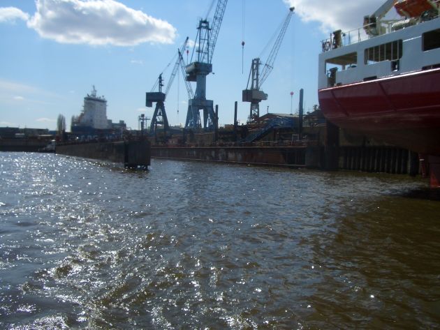

Nach tagelangen Schweiß, Entrostungsarbeiten und diversen Neubauten mittels Holz sollten wir am 19.04.10 um 6 Uhr im Dock geflutet werden und das Dock verlassen......
Wasser marsch.......
Die Umläufe wurden ringsum erneuert

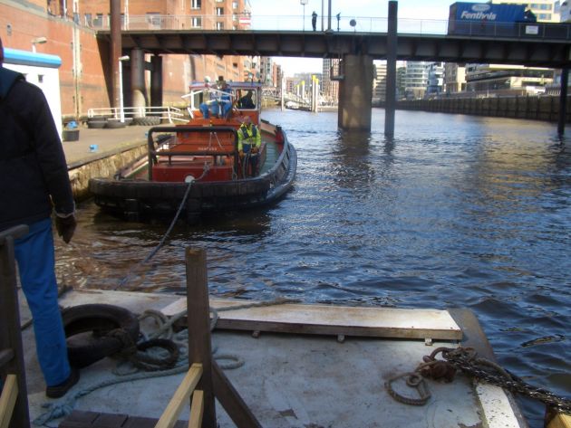

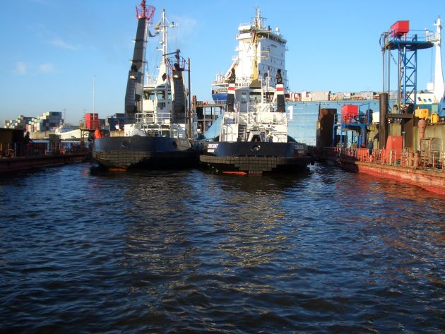

Der mit uns im Dock liegende Schlepper
Ein Schlepper der mit einem Schlepper aus dem Dock gezogen wird Grübel

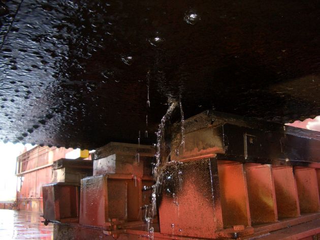

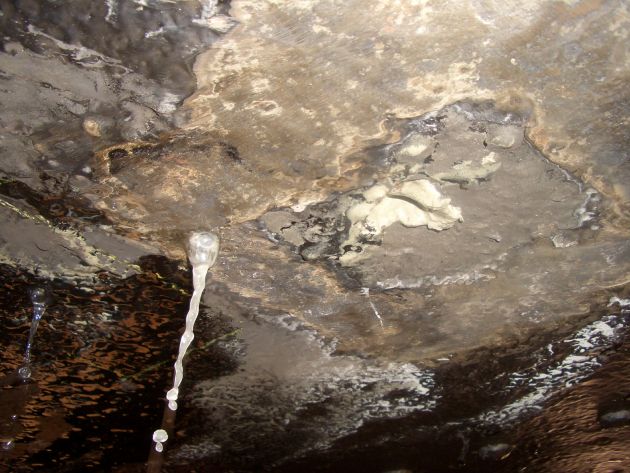

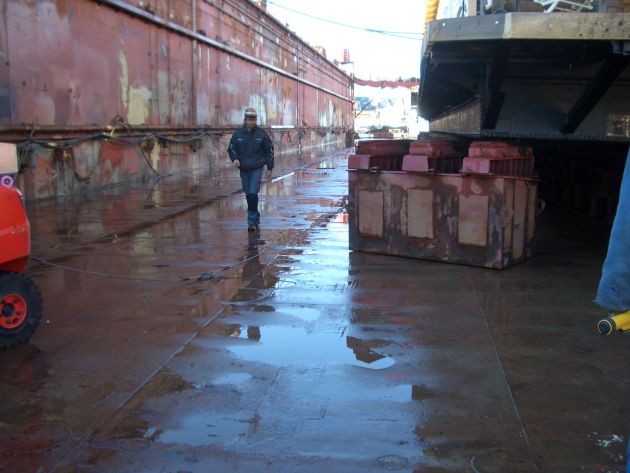

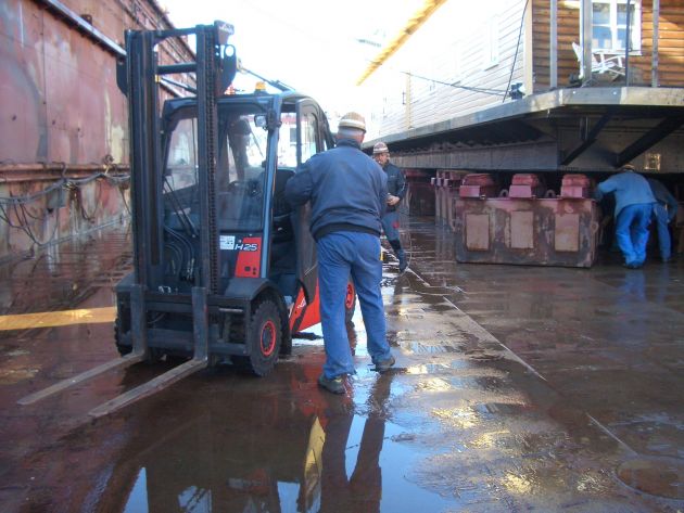

Wasser war für unseren Lieger garnicht so gut ! beim Docken hatten wir so viel Wassereinbruch das wir gleich wieder trocken gelegt werden mussten, genietete Rümpfe sind immer problematisch und der Rost hatte auch Jahre Zeit an der Substanz zu nagen. Genau an den Stellen wo der Lieger auf den Pallen lag hatten wir noch Löcher und altersschwache Nieten.
Umsetzen des Pallen
Wasser auf der falschen Seite vom Schiff
Unser Malör und das Docken wurde vom NDR begleitet

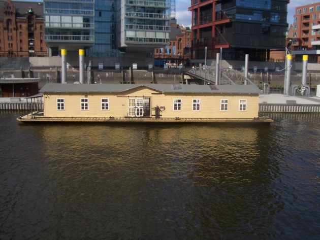

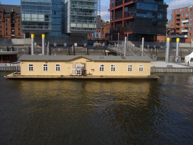

Der Lieger in voller Pracht

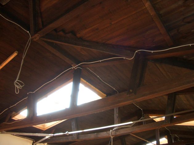

Lochfraß

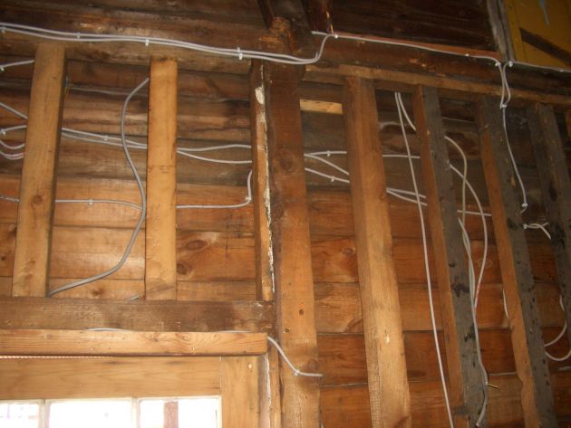

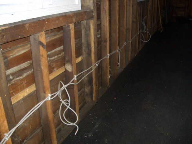

Hier mal das Ergebnis einer 1 Euro Kraft die behauptet Elektriker zu sein Kaputtlachen Danke
sowas haben wir natürlich nicht so belassen !!
wie besoffen muss man sein ??
wo kauft der seine Drogen ??
endlich konnten wir das Dock verlassen, mit einer Verspätung von 8 Stunden

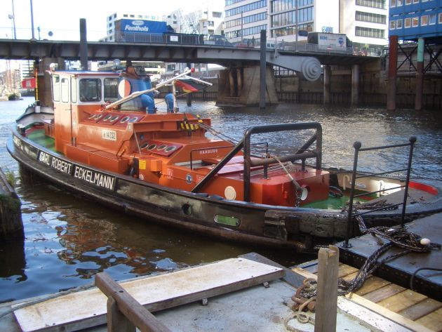

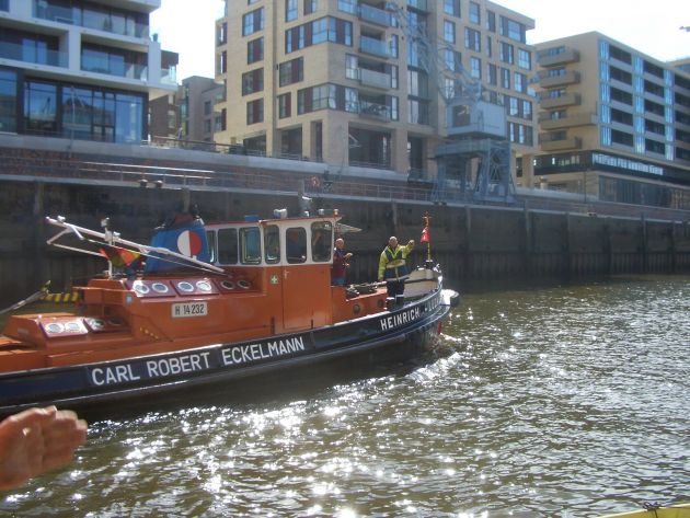

Wir bekamen extra einen ebenfalls historischen Schlepper
Anlegen am für uns vorbereiteten Ponton der mit zum Bestimmungsort gezogen wurde

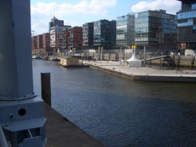

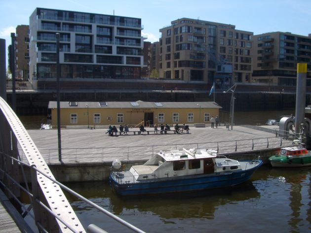

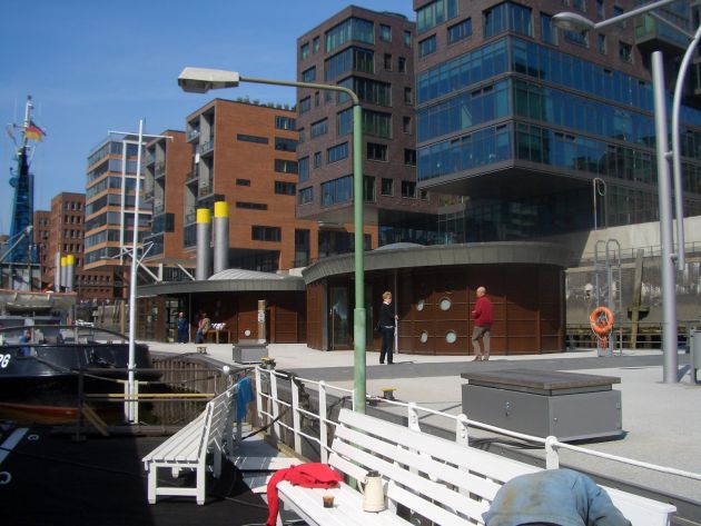

Der neue Liegeplatz, am Sandtorkai an einer 6 Millionen teuren Pontonanlage
er schwimmt wieder Razz Razz
TRAUMHAFT SCHÖN

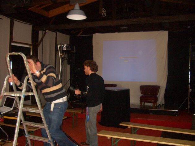

Vorbereitung des Inneren zur ersten Veranstaltung

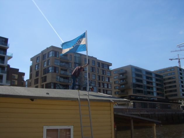

Ohne Flagge geht garnichts
