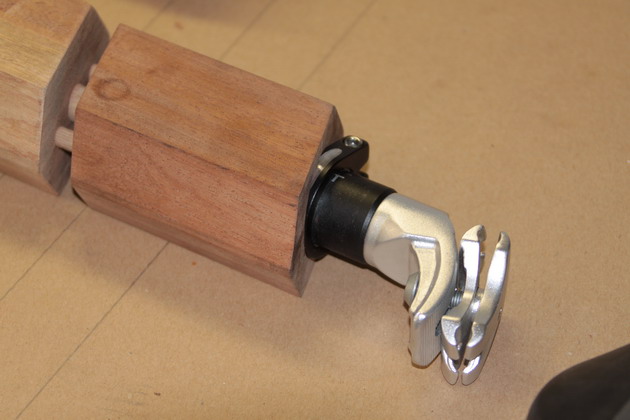

Hi, nachdem mein Umbau an dem Bulls Fully so gut geklappt hat habe ich mir ein neues Projekt einfallen lassen.
Vor geraumer Zeit hatte ich ein Concept- Bike im Netz gesehen und das Teil hat es mir echt angetan.
Es ist ein Prototyp der von Cannondale mit Bosch zusammen entwickelt wurde und 2010 auf der Fahrradmesse vorgestellt wurde.
Ein außergewöhnlich geiles Mountain-Bike als Pedelec.
Und genau dieses Bike will ich mit einigen Änderungen auch bauen.
Die Lefty-Gabel und die Einarmschwinge muß ich aus Kostengründen weglassen und den Tretlagerantrieb bekommt man leider nicht gekauft, bleibt aber die geile Rahmenoptik in verbindung mit einer Viergelenker-Hinterradfederung.
Und da ich das ganze in Crossrad-Größe 28 Zoll haben will habe ich mich entschloßen erstmal ein Holzmodel zu bauen um die Wirkung zu überprüfen.
Und hier die ersten Bilder meiner Modell-Teile.
Das Rohmaterial für den Lenkkopf
20 Jahre abgelagerte Eiche gesponsert von meinem Onkel, einem Zimmermannsmeister
der Lenkkopf
das rohmaterial für das Tretlagergehäuse, gleiches Material
das ist das fertige Tretlagergehäuse mit sebstgemachten BSA Gewindehülsen die eingeleimt und gepresst werden.
die Rahmenprofile schon als Rechteck gefräßt, gesponsert von einem netten Chef eines noch netteren Forums-Kollegen (Opeltreter) gegen ein Foto vom fertigen Model für den Chef und 2 Grillwürste für Volker.
Geiler Tausch für so ein feines Mahagonie!
Tretlagergehäuse im Sattelrohr
Lenkkopfrohr mit Oberrohr
Diese Buchse wird auch geleimt (am Rändel) und gepresst
Ich hoffe das sich jemand dafür interessiert, weil ich so lange lohnende Neuerungen poste bis ich weiß ob ich es kann oder nicht.

So, einige Tage Urlaub und das Wochenende sind vorbei und nun muß ich mit dem weiter bauen bis zum nächsten Wochenende warten.
Vom Ergebnis bis jetzt habe ich aber auch noch ein paar Bilder!
Die schrägen Streben hatten es in sich, der Winkel zwischen Oberrohr und Sitzstrebe ist Oben 84° und Unten 96° und das dann auf die zwei unterschiedlichen Winkel der Streben und den 2 mal 28° der Hauptprofile zu übertragen hatte schon was!
Alle Teile sind nun Verleimt und zusätzlich verdübelt.
Gestern - 12:29

Probesitzen habe ich sogar schon ohne die Streben gemacht, und die Maße sollen so übernommen werden, ist aber noch variierbar.
Der Lenkkofwinkel wird vielleicht noch flacher und die Höhe des Tretlagermittelpunktes wird vielleicht auch noch rauf oder runter gesetzt, aber nur +- 25mm max.
Der Strebenansatz am Oberrohr wird wohl auch noch weiter Richtung Lenkkopf wandern, ist aber alles von einer Probefahrt abhängig.
Die Teile die man jetzt am Rad sieht plus der vordere Umwerfer von der Schaltung sind speziell für das spätere Alurad gekauft, der Rest ist aus meinem STB-Rad welches ich dafür schlachte.
Ist nicht das Hajobike, das bleibt so wie es ist.
