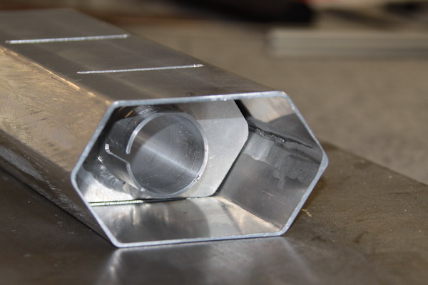

Neues von der Bike-Front!
Ich hoffe, daß dieses Projekt dem Titel dieses Thread`s gerecht wird und ich dieses Projekt zu einem guten Abschluß bringe.
Das Holzbike mußte ja nicht zwingend funktionieren, aber das was ich jetzt baue muß absolut altagstauglich werden und ganz ganz viele Kilometer halten!
Dieses Rad wird richtig viel Geld kosten weil die verbauten Komponenten nur aus dem oberen Regal kommen und ich an nichts sparen werde.
Das fängt schon bei dem Material für die Rahmenrohre an, das ist sehr hartes Aluminiumblech und ist bei der Bearbeitung recht tückisch gewesen.
Hier nun erste Bilder vom Rahmenbau.
[img]
1:1 Cad-Zeichnung, eine von ganz vielen vorbereiteten
Zeichnungen, hier aber als voll gefedert wie ich es nicht baue!
Das sind die Innenschablonen aus Holz für das genaue zusammenheften der Alu-Schalen
Das sind die einzelnen Wannen die es gilt zusammen zu schweißen
Diese schmalen dachförmigen Teile und die Blechstreifen werden die
Kettenstreben
hier nun die ganzen Rahmenrohre die ich aber erst schweißen kann wenn
alle Anschweißteile in- oder an die Rohre angebracht sind und alle Fräsarbeiten fertig sind.
Das zum Start dieses Projektes, ich halte euch auf dem Laufenden!

Vergangenes Wochenende habe ich wieder ein paar Teile der komplizierteren Sorte fertig bekommen!
Es sind, das Steuerrohr mit Doppelpassung auf jeder Seite so das die Speziallenkkopflager komplett eingelassen sind, dann daß Tretlagergehäuse mit BSA Recht- und Linksgewinde und das Umwerfergehäuse für den spezial Shimano XT-Umwerfer für Direktmontage (ohne Rohrschelle).
Das innen liegende Sattelrohr ist auch schon vorgearbeitet!
Gestern - 21:47

Heute habe ich nun mein Angstteil, das doppelt verstellbare Sattrohr, fertig bekommen!
Das Problem war die Sattelrohr-Bohrung, die sollte nach dem Schweißen 31,6 H7 werden, hat aber gut geklappt!
Heute zum Feierabend habe ich die ganzen fertigen Teile dann mal zusammen gelegt und es sieht schon ein wenig wie mein Traumbike aus!
Mit ein wenig Fantasie!
