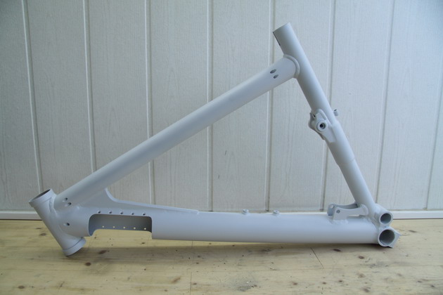

Ziel war es nun den Akku, den Controller, und die Verteiler-Box in das Unterrohr zu integrieren und alle Züge, hydraulische Bremsleitungen, und alle Leitungen als Innen-Führung auszuführen.
Einige Planungsarbeit auf CAD ausgeführt und ich habe festgestellt das ich ein größeres Unterrohr einschweißen muß.
Trotzdem habe ich angefangen.
Ich hoffe das jeder was mit den Bildern anfangen kann!

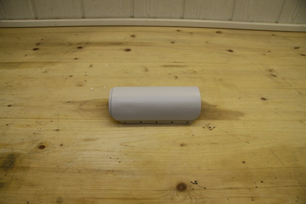

Das war der original Akku den ich in 10x4 Zellen aufgeklappt habe.

Das ist das neue Unterrohr mit Akku im unteren Teil und Elektronik im oberen Teil.

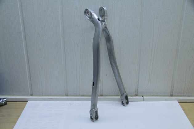

Die Dreh- und Frästeile für die Innenführungen, den Flaschenhalter und eine Ständerplatte.

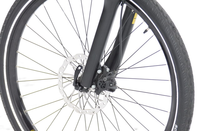

Das war das Bausatz-Hinterrad, ich wollte aber alles in Schwarz haben, also neue Felgen und Speichen in schwarz gekauft und Motor lackiert und dann beide Räder neu eingespeicht.
Vorne gleich mit Shimano XT Nabe.
Die Rahmenteile habe ich erstmal mit Epoxy-Filler gespritzt.
Nach der Lackierung habe ich den Lack geschliffen und dann poliert, sieht aus wie unter Glas, ohne Rosine.

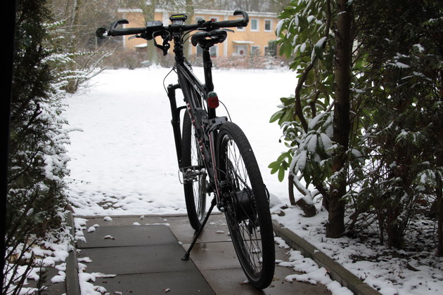

Mein Cockpit, Garmin Edge 705 als Fahrradcomputer und Navi und Leistungsmessgerät (Extra) für Akkuüberwachung.
Der Motor könnte als Nabenschaltung durchgehen.
Die Bedieneinheit.
Die Beschriftung wie auch alle anderen Arbeiten wie die Elektronik, das Schweißen, und das Lackieren sind übrigens selbst gemacht!
Übrigens ist das Fahrrad so wie es auf den Fotos zu sehen ist einsatzbereit,
es braucht da nicht mehr angebaut werden.
Die Beleuchtung ist von B+M und wird über 6 Zellen AA NiMh Akku`s gespeist die jeweils
zu Dritt rechts und links im Lenker integriert sind!
