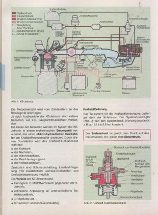

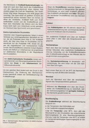

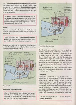

Hier einmal die erklärung wie die KE-Spritze funktioniert. Bildmaterial inklusive. Ich denke mal das Ihr es lesen werden könnt zur not schicke ich sonst noch mal an alle die es wollen kopien
mfg Franky
Teil 1
Teil 2
Teil 3

hm, lieb gemeint, aber etwas klein die bilder....

ich beantrage ein lupe oder brauche ich eine brille? Rock on

also wenn man die bilder speichert und dann mit dem XP-Pictureviewer ansieht sind die schriften wieder in einer grösse erkennbar die fast an das original ranreicht es ist auch ein testlauf wie ihr das findet davon mal ab... da ich kein drucker habe weiss ich momentan nicht wie das mit der druckqualität aussieht falls jemand sich das dann ausdrucken möchte für feedback wäre ich sehr dankbar
